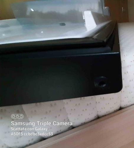

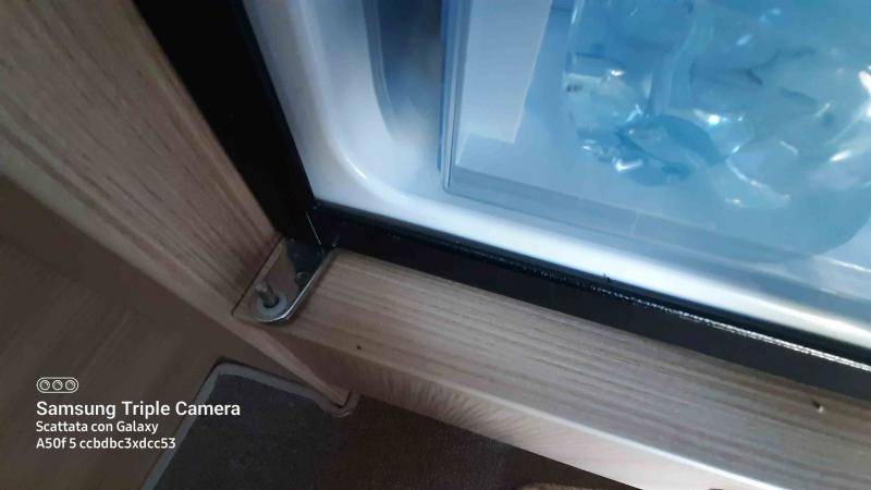

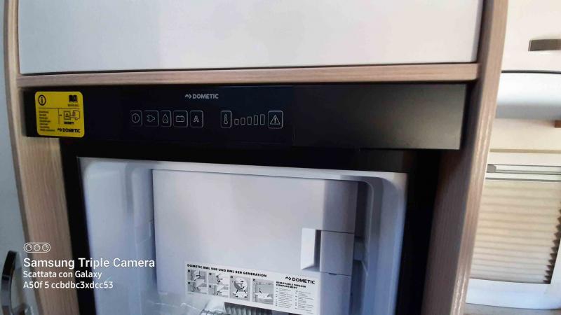

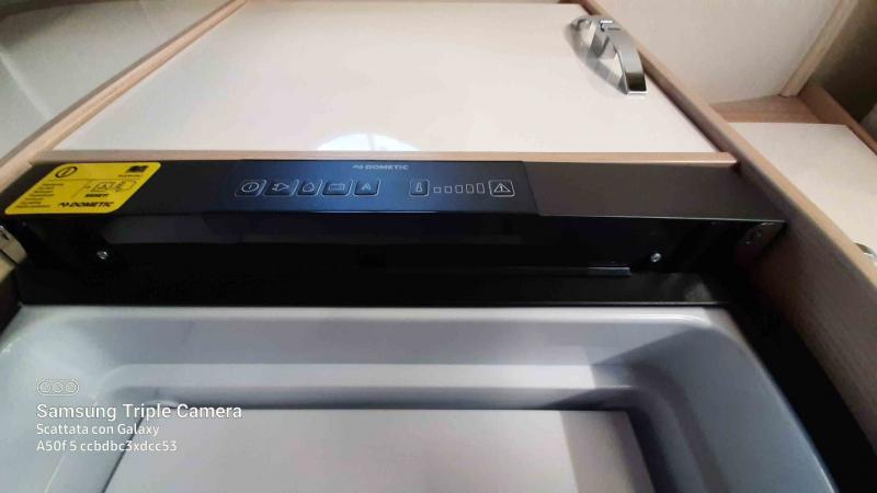

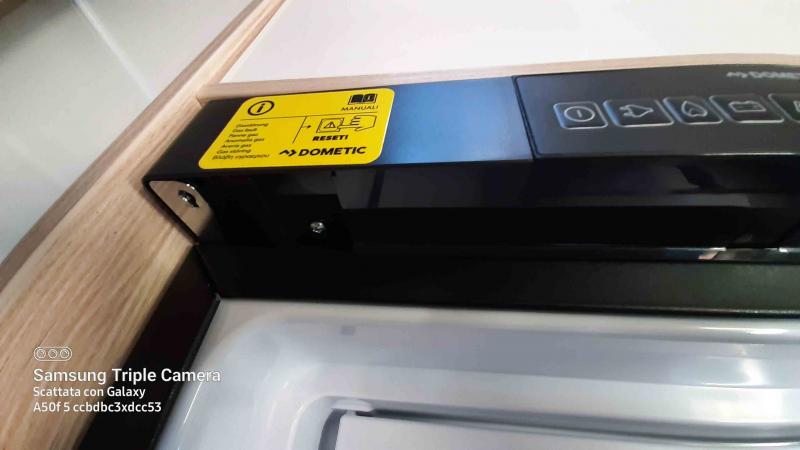

Buongiorno PDR, Ti invio foto del frigo come da Tua richiesta
Lorenzo20231126_095613.jpg20231126_095622.jpg20231126_095627.jpg20231126_095633.jpg20231126_095658.jpg20231126_095709.jpg
invio
invio
25/12/2021 291
Inserito il 26/11/2023 alle: 11:16:02

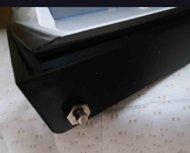

...sull'ultima foto c'è quel piolino, ho provato a svitarlo e rimetterlo nel suo foro, ma il problema è che non riesco a incastralo, se lo appoggio su quello sotto non passa sopra e viceversa, Grazie

secondo me devi smontare il frontalino, poi metti la porta, il pirolino sopra e rimetti il frontalino

Ciao Lorenzo, ho lo stesso frigo e due anni fa stesso problema con la porta rimasta in mano. Quello che dice Hecktor2 va bene.
Perché non succeda più, ogni tanto devi avvitare il "dado" che c è sul pirolino sopra, perché aprendo e chiudendo la porta tende a svitarsi e così cade.

Non preoccuparti, sono due viti a croce, l'unica attenzione di appoggiare il frontalino in modo che i fili non si tirino.

mettici del frenafiletti, non si allenterà più

se hai dello smalto in casa, va bene anche quello, vernice o anche smalto unghie, basta metterne una goccia
