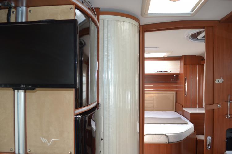

Ciao a tutti, la porta del bagno del mio Mobilvetta è composta da listelli in plastica verticali con apertura scorrevole su binari.
La porta è quella bianca in foto.
Ultimamente oppone molta resistenza e si fa fatica ad aprire e chiudere.
Volevo chiedere se c'è qualcuno che ha avuto lo stesso problema e come ha risolto.

Ciao a tutti, la porta del bagno del mio Mobilvetta è composta da listelli in plastica verticali con apertura scorrevole su binari. La porta è quella bianca in foto. Ultimamente oppone molta resistenza e si fa fatica ad aprire e chiudere. Volevo chiedere se c'è qualcuno che ha avuto lo stesso problema e come ha risolto. Grazie Luca   Luca
nell'ordine:
1) controlla le canaline di scorrimento (in basso e in alto) che non ci sia sporco o ostruzione
2) controlla che la porta scorrento non "tocchi" qualcosa, magari si è imbarcata leggermente
3) lubrifica le guide/canaline di scorrimento con lubrificante secco

Uguale identica sul mio.
Pulizia e CRC sulla canalina inferiore, poi va che è una meraviglia.

È uguale anche sul mio, aspirapolvere con beccuccio fine e silicone spray, anche la zanzariera scorrevole all'ingresso stessa cosa.

Ho trovato dov'era l'inghippo.
La porta scorreva bene ma circa a metà era dura.
Dopo averla smontata e pulita ho visto che la guida superiore era fissata al soffitto con interposti degli spessori.
Uno spessore era troppo grosso e la porta quando arrivava in quel punto si incastrava.
Quindi ho ridotto lo spessore e ora la porta scorre perfettamente anche senza lubrificarla.
Grazie a tutti per le info ricevute.

che era il punto 2) della "lista di verifica", bene che hai risolto !
