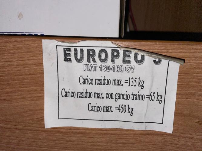

Ho un Rimor Europeo 5, vorrei caricare uno scooter all'interno del garage, le dimensioni di quest'ultimo non sono un problema ma non so quale è il limite di carico all'interno del garage, stiamo valutando quale scooter acquistare il peso potrebbe andare dai 106 KG ai 131 Kg, chiaramente in base al modello che sceglieremo.
All'interno del garage ho trovato questo adesivo che vi allego che sinceramente non capisco.
Qualcuno mi saprebbe aiutare?

Io lo leggo così
Che il tuo camper, per rimanere nei 3500 kg al massimo può caricare 450 kg
Il carico residuo é calcolato al netto delle persone, se fosse omologato 4 persone il peso calcolato sarebbe di circa 320 kg (con vestiario e generi vari), la differenza (carico residuo) servirebbe per caricare scooter o altro.
Se metti un gancio traino (che pesa circa 45 kg) il carico residuo diminuisce.
Se hai messo qualche accessorio extra come pannello, parabola, tendalino, Tv, doppia batteria o altro, il carico massimo ovviamente diminuisce.
La portata del garage ê almeno 150 kg, se ti abbassi dovresti trovare i longaroni, un liberty pesa 110 kg scarsi, un SH 135 kg.

Il cartello dice quello che vuoi sentirti dire
Quello che puoi caricare può dirtelo solo la pesa
La maggior parte dei garage dei camper dovrebbe trasportare solo aria
Pesalo con tutto quello che caricheresti per la vacanza, persone comprese, poi tiri le somme
Attenzione, non basta pesare il solo camper, devi pesare anche gli assi, un peso a sbalzo incide molto di più del suo peso effettivo (  principio della leva  di archimede)

Intanto grazie a tutti per le risposte, il Rimor è omologato per 6 posti viaggio e 6 posti letto.
Devo guardare se ci sono effettivamente i longheroni perchè secondo chi me l ha venduto non ci sono e il peso deve stare non oltre i 135 Kg.
Andrò a controllare se effettivamente non ci sono i longheroni o meno
