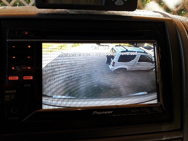

Inserito il 10/09/2018 alle: 19:41:13
Un'immagine spesso vale più di mille parole...
