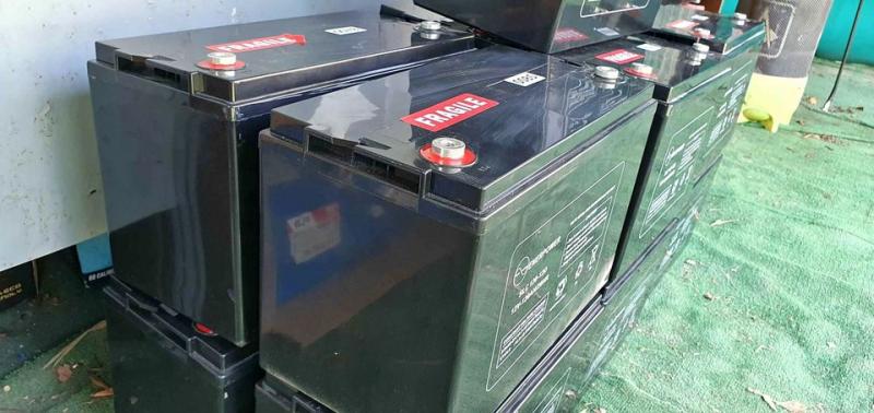

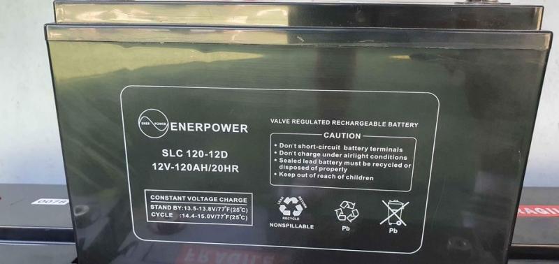

che ne dite di queste batterie ?
in riferimento ha quanto detto sulle temperature...quella dicitura sulla batteria cosa intende ?
403662321_7488290267928588_5903699605109246775_n.jpg379841274_6826219327399969_7782875105290640572_n.jpg

Inserito il 03/01/2024 alle: 15:53:55
In risposta al messaggio di icaro2002 del 03/01/2024 alle 15:09:12
che ne dite di queste batterie ? in riferimento ha quanto detto sulle temperature...quella dicitura sulla batteria cosa intende ?
Dice esattamente che la resa di codesta batteria è direttamente proporzionale alla temperatura ambiente, per cui, come già detto, più riesci a stare vicino a certe temperature meglio è, altrimenti non succede nulla di grave, la batteria non si rompe, semplicemente rende un po' meno...

31/03/2004 20946
Inserito il 03/01/2024 alle: 18:33:23
se vuoi un altro esempio concreto prova ad immaginare che una batteria sia come un frigorifero...
In base a cosa un frigorifero è capace di raffreddare? Il parametro principale è quello della potenza che lo stesso frigorifero ha, ma tutto è rapportato ad un dato iniziale ed univoco di 25°. I frigoriferi sui camper hanno 25° come temperatura esterna di riferimento ed è per questo che in inverno vanno benissimo, in primavera bene, in estate benino e in estate con 35/40° vanno male... eppure sempre lo stesso frigo è...
La batteria funziona nello stesso modo, dove quei 25° sono la corretta temperaura per garantire i dati di targa. Dal primo momento che ti scosti sia in basso che in alto da quei 25° quelle prestazioni che ripeto sono le MASSIME che la batteria è in grado di offrire non le otterrai mai.
Mettere una BS all'esterno di un mezzo e fare dell'invernale a -10° (ad esempio) è un grave errore di progettazione di impianto.
Poi è chiaro che ognuno fa come vuole...
