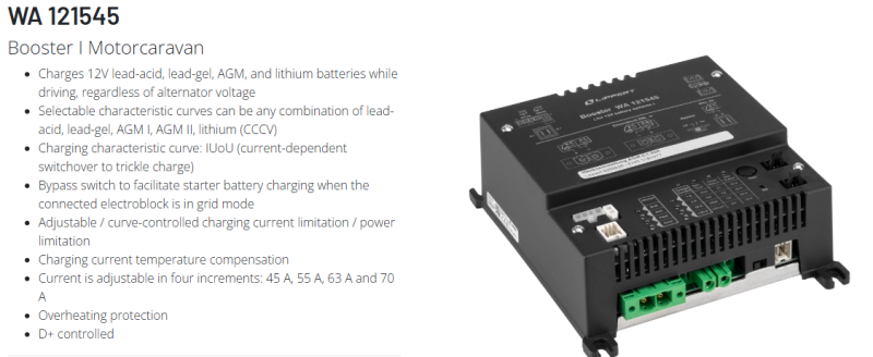

Solo per amor di precisione, il 121545 ha corrente di ricarica selezionabile tra i 45A ed i 70A:
p.s. il mio mezzo, nato con una sola AGM di serie, monta questo booster di serie
Ciao! Gianluca
Modificato da B747 il 06/10/2025 alle 09:53:50
