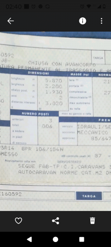

Qualcuno mi sa dire quanti posti in viaggio ho a disposizione.ringrazio anticipatamenteScreenshot_20240703-024002.png

3 Anteriori e 3 posteriori

Buongiorno;
Non vorrei dire una cavolata, ma basta contare le cintura presenti in cellula.
tutti gli occupanti devono essere seduti con  la cinghia.

Scusa, posso chiederti che mezzo è?
3 posti anteriori,
lungo 5,8m
peso max 28qli
cat. M2
Ha delle caratteristiche particolari !?

Le cinture non centrano, possono non esserci come su vecchi modelli, o essercene di più, come su nuovi modelli, che prevedono differenti omologazioni di posti, fa testo solo la CDC.

Ciao Tiziano grazie per la risposta e un Ford ci international del 90.

Grazie per la risposta quindi anche senza cintura nella cellula ho tre posti ?

ni, nel senso che dovrebbero esserci almeno le predisposizioni e saresti obbligata a montarle
incollo una risposta data ad un altro utente riguardo le cinture posteriori
 partiamo da un fatto, nel 91, tutti i veicoli dovevano essere predisposti per le cinture posteriori frontemarcia ( Il Ministero dei Trasporti e della Navigazione, con la
Circolare n. B53/2000/MOT
 del 22 giugno 2000, precisa che “… l’obbligo dell’installazione delle cinture di sicurezza ricorre, sia per i posti anteriori che per quelli posteriori, per tutti i veicoli della categoria M1 che, immatricolati a far data dal 15 giugno 1976, siano predisposti sin dall’origine con specifici punti d’attacco”.)
purtroppo, non  so per quale motivo, molti se ne fregavano di questa norma, in molti camper datati, ho visto le predisposizioni, in altri no
quindi, montare a regola d'arte , una struttura come dal link, sfido chiunque valutare che non sia originale ( dato che già doveva esserci), l'unico problema è in caso di incidente con feriti gravi, ma in quel caso penso che il proprietario del mezzo pensi di più alle ferite del trasportato che delle conseguenze legali
comunque, per stare completamente in regola, per la legge, un minore può essere trasportato anche senza gli appositi sistemi di ritenuta, purchè accompagnati da un persona di almeno 15 anni
quindi, a meno che l'autore del post sia un padre single, ne mette uno davanti con gli appositi sistemi di ritenuta e uno dietro con la madre
