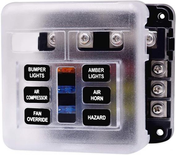

Potresti partire direttamente dalla BS con 2 cavi da 10 mmq e posizionare un distributore tipo questo:

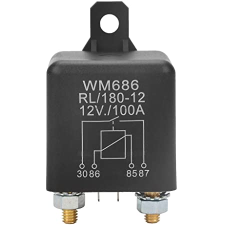

è bello solido ed i contatti a vite hanno un'ottima tenuta, da qui poi porti i cavi delle varie uscite e della sezione opportuna dove ti servono, visto che la BS è vicina alla centralina, avrai sicuramente lì vicino dei cavi positivi e negativi che possono alimentare la bobina di un solido relè del genere
da mettere sul positivo tra la batteria ed il distributore, così quando stacchi l'interruttore generale stacchi anche questo.

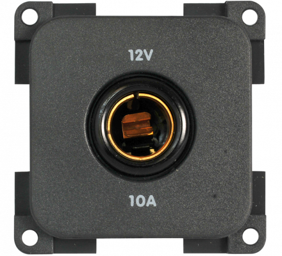

Ti suggerisco di mettere qualche presa 12V Din tipo questa
hanno una tenuta molto migliore, io stesso ne ho messe 2, altre 2 come queste, le avevo trovate già montate dall'allestitore.

Mi piace l'idea di Szopen , al relè non avevo pensato, potrei fare con qualcosa di più piccolo tanto non conto di assorbire più di una 10ina di Amper, stando veramente larghi, comunque il relè dovrebbe essere pilotato dalle uscite che alimentano i nodi, altrimenti viene meno il discorso dell'off generale.

Il relè, l'ho segnalato più che altro per una sicurezza in più data dai contatti 30 e 87 a vite i quali, garantiscono una ben salda connessione tra la batteria ed il distributore portafusibili e fidati, col tempo arriverai a prelevare anche una trentina di ampere, stando "stretti" considera sempre che al momento questa possibilità non c'è l'hai ma, dopo l'installazione te ne servirai e tanto.
Per alimentarlo invece, bastano 2 piccoli cavi anche da 1,5mmq, collegati ad esempio ai cavi che alimentano la pompa dell'acqua oppure una luce di cortesia, o a qualunque altro accessorio nelle vicinanze che viene disattivato allo spegnimento della centralina o dall'interruttore generale.
