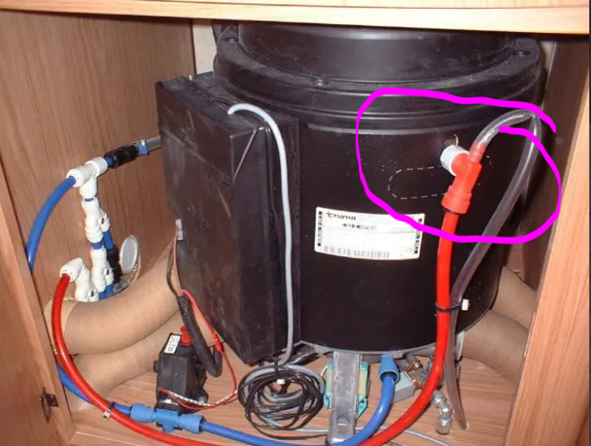

Fabrizio ti assicuro che c'è una logica e ci sei pure arrivato , cerco di spiegartela ;
il boiler come avrai ben notato ha l'uscita calda  in alto laterale e sullo stesso boiler la parte alta non è piana ma bombata , quindi dall'uscita calda alla parte alta giocoforza quando riempi il boiler si crea una piccola sacca d'aria e quell'aria crea un piccolo cuscino ma il cuscino funziona solo sulla linea lato calda causa valvola di non ritorno sull'entrata fredda del boiler , se quella valvola non ci fosse oppure ci fosse ma non chiudesse correttamente il flusso inverso allora quel piccolo cuscino funzionerebbe anche sulla linea lato fredda , se l'uscita calda del boiler non fosse laterale ma fosse sulla parte alta bombata in verticale allora al primo utilizzo di un utenza lato calda l'aria uscirebbe tutta e rimarrebbe solo acqua ma non è il tuo caso
quella piccola sacca d'aria che rimane nella estrema parte alta del boiler essendo a contatto diretto con l'acqua con il tempo e utilizzo dello stesso boiler pian piano si esaurisce di suo e per ripristinarla bisogna svuotarlo poi riempirlo , questa è la logica e suo concetto di funzionamento , non cito un vaso di espansione perchè pare che non ti interessi ma se vuoi potremmo discutere anche su quello
ho cercato di spiegarlo evitando di usare termini tecnici che ti avrebbero messo in confusione ma se non hai capito o non mi sono spiegato a sufficienza abbiamo tutto il tempo per discuterne

Fabrizio ti assicuro che c'è una logica e ci sei pure arrivato , cerco di spiegartela ; il boiler come avrai ben notato ha l'uscita calda  in alto laterale e sullo stesso boiler la parte alta non è piana ma bombata
, quindi dall'uscita calda alla parte alta giocoforza quando riempi il boiler si crea una piccola sacca d'aria e quell'aria crea un piccolo cuscino ma il cuscino funziona solo sulla linea lato calda causa valvola di non ritorno sull'entrata fredda del boiler , se quella valvola non ci fosse oppure ci fosse ma non chiudesse correttamente il flusso inverso allora quel piccolo cuscino funzionerebbe anche sulla linea lato fredda , se l'uscita calda del boiler non fosse laterale ma fosse sulla parte alta bombata in verticale allora al primo utilizzo di un utenza lato calda l'aria uscirebbe tutta e rimarrebbe solo acqua ma non è il tuo caso  quella piccola sacca d'aria che rimane nella estrema parte alta del boiler essendo a contatto diretto con l'acqua con il tempo e utilizzo dello stesso boiler pian piano si esaurisce di suo e per ripristinarla bisogna svuotarlo poi riempirlo , questa è la logica e suo concetto di funzionamento , non cito un vaso di espansione perchè pare che non ti interessi ma se vuoi potremmo discutere anche su quello  ho cercato di spiegarlo evitando di usare termini tecnici che ti avrebbero messo in confusione ma se non hai capito o non mi sono spiegato a sufficienza abbiamo tutto il tempo per discuterne  mario

l'uscita calda viene prelevata di lato , nel senso che il raccordo è saldato lateralmente (orizzontale) , quindi tra la parte superiore del raccordo orizzontale fino al'estrema parte alta bombata del boiler ci si insacca l'aria e li ci rimane
quell'aria con l'utilizzo del boiler con il tempo pian piano se ne va via di suo e non dipende dal movimento o scossoni del mezzo ma solo dall'aria in contatto diretto con l'acqua e pian piano utilizzando acqua calda la stessa acqua assorbe e trascina anche un filo di aria

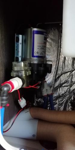

filtropompa.jpg  Scusate se mii inserisco su questo topic. Ho l'impressione che il filtro di questa pompa sia stato montato sottosopra. Questo che a me sembra un errato montaggio, può influire sul corretto funzionamento del pressostato e della pompa stessa?  Grazie anticipatamente.
confermo che il filtro e posizionato sottosopra , tuttavia non influisce sol corretto funzionamento della pompa e suo pressostato , comunque il filtro per svariate ragioni che non sto a specificare va posizionato con il bicchiere verso il basso , purtroppo per sola mera comodità alcuni lo installano come capita fregandosene della buona logica impiantistica

confermo che il filtro e posizionato sottosopra , tuttavia non influisce sol corretto funzionamento della pompa e suo pressostato , comunque il filtro per svariate ragioni che non sto a specificare va posizionato con il bicchiere verso il basso , purtroppo per sola mera comodità alcuni lo installano come capita fregandosene della buona logica impiantistica  mario
Grazie!!  Immagino che se correttamente posizionato, le impurità più pesanti dell'acqua diventino visibili e che non si formerebbe quella bolla d'aria all'interno del filtro. Questi due ragionamenti mi hanno fatto sospettare che il filtro sia sottosopra. Grazie di nuovo soprattutto per la tua disponibilità e pazienza che hai nel rispondere a tutti.
