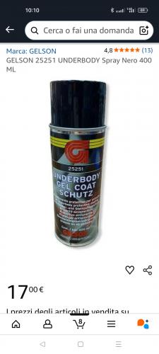

Io sul mio Sprinter ho utilizzato questo per proteggere le parti più  esposte, naturalmente la superficie deve essere pulita ed asciutta..Screenshot_2025-12-19-10-10-10-88_b5f6883d2c20a96c53babc0b4ac88108.jpg

DINITROL ML Protettivo Anticorrosivo per Scatolati, applicare su parti pulite e asciutte
Carlo
Verdone55
Verdone55
13/09/2021 656
Inserito il 19/12/2025 alle: 18:05:36
Il Dinitrol serve solo per l'interno degli scatolati, comunque un buon lavaggio dopo aver percorso strade "salate" è salutare come l'utilizzo degli para spruzzi per tutte le ruote.
