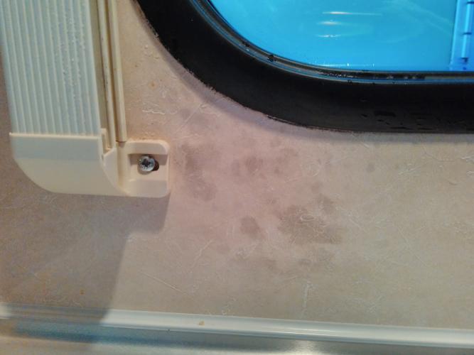

In questi 5 mesi di possesso non ce ne siamo accorti, il controllo infiltrazioni aveva dato tutto ok, eppure eccola li, in bella vista subito sotto l'oblò della cucina, non è solo una macchia, premendo col dito sotto cede, speriamo sia limitata come estensione e che la sistemazione non sia troppo onerosa.

COME sempre pensato i controlli infiltrazione fatti come sono fatti normalmente servono veram a poco...

Concordo! Io prima di acquistare il mezzo lo portai a fare un test (che fu semplicemente punzecchiare qua e là con l igrometro). PER 80 EURO
Mi rivelò si un infiltrazione purtroppo vecchia e irreversibile all angolo posteriore per incidente, ma ora con un po' di esperienza so che io posso verificare ANCHE SENZA IGROMETRO enormemente meglio la salute delle pareti, di quel test.
Picchiettando con le SOLE UNGHIE si possono notare anche le più piccole zone più umide, anche non veramente infiltrate (si nota anche dove passano i travettiwink​​​​​​).
In ogni caso penso che un profilato CON SIGILLATURE BEN FATTE E Controllate non si infiltra, se si infiltra vuol dire che c è una sigillatura staccata o una guarnizione dei profili rotta o secca. Non può passare acqua dall alluminio o dalla vetroresina. Spero di non essere smentito surprise

Dalla firma vedo che è Adria (Adria Coral Compact, il camper coupè) mi cade un mito...crying
E' l'oblò oppure la finestra della cucina?

riesci a fare una foto dall'esterno?

Da come si presenta l'infiltrazione e, sapendo come dovrebbero esser fatti i relativi controlli, mi chiedo: "Ma il controllo infiltrazioni di cui parli, è stato fatto effettivamente, o ti hanno solo spillato i soldi?"
Un'infiltrazione del genere non può sfuggire al controllo e, se il compensato è diventato morbido, il problema non si è manifestato ieri.

ti sei già risposto, quello che so è che è diventata visibile da poco, il camper l'abbiamo usato o siamo andati a fare pulizie/lavori quasi tutti i week end, l'abbiamo notata solo questo sabato e non è in una posizione nascosta.
Chi ha fatto il test è lo stesso che non ha sistemato il pressostato della pompa acqua (vedi altro tread) in compenso si è impegnato a mettere una enorme decal dietro in alto ed ha persino cambiato il portatarga per metterne uno col suo marchio, sempre da lui ho acquistato la prolunga non a norma, come officina di sicuro non mi vede più, per il resto è comodo ben fornito ed ha prezzi buoni quindi mio malgrado continuerò a comprare cose da lui.

Se ti ha fatto lui i controlli deve risponderne…surprise
Prima cosa che farei, togliere la pubblicità sul mio camper, ad una ditta cosi.
Se appena successo il danno è limitato, avevi scritto oblò, sarebbe stato peggio…, dalla finestra sicuramente è più facile intervenire.

dai che ti va ancora bene ma bisogna intervenire da subito però cambia aria nel senso di cambiare quel riparatore venditore di imbrogli

decal già rimosse, ho appuntamento con un altro riparatore, a parlarci mi sembra un appassionato, i lavoretti che gli ho fatto fare li ha fatti bene, la truma ora funziona bene dopo la pulizia, anche lui non si è accorto dell'infiltrazione, e quando gli abbiamo fatto vedere la foto si è scusato per non averlo notato.

Quando rimuoverai la cornice della finestra
sicuramente NON TROVERAI una cornice di rinforzo
che per economia non viene più montata.
Applica una nuova cornice completa in FOREX di piccolo spessore
ma pieghevole anche sul bordo arrotondato e così a fine lavori
dopo aver sigillato il rinforzo , potrai stringere le viti della cornice
senza la preoccupazione di schiacciare la parete.
Ho fatto così anche sul mio 8010 che ne era sprovvisto
e pure attorno alle maniglie ovali  dei gavoni ,
in quanto la serratura ,sforzando , schiacciava la parete.frown

Vai comunque a vedere il mezzo con f inestra  smontata
ed "esigi" che ci sia la cornice di mrinforzo
, altrimenbti il problema si può riperesantare.

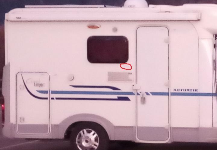

non ho fatto la foto ma ne ho recuperata una dall'archivio, fatta a capodanno, la zona della foto interna è quella cerchiata in rosso

In quel posto le ragioni potrebbero essere tante
CONDENSA data dal lavello vicino
SCARICO fumi frigo che interferisce o scarica in zona
non ben sigillata
creando dele differenze termiche

lo scarico fumi frigo potrebbe essere, lo volevo già far controllare visto che nell'adiacente scarico della Truma c'era un nido di vespe

su quel tipo di finestra, che come mostra la foto non è montata a sandwich, c'è certamente intorno al foro scocca del legno; l'acqua secondo me entra dall'alto della guranizione, si incanala sotto la stessa e per gravità finisce negli angoli; la rogna è che all'interno c'è il blocco cucina che va smontato per operare al meglio
