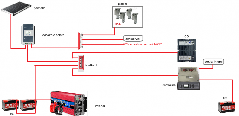

Non sapendo disegnare, provo a proporre lo schema attuale con i soli + e l'aggiunta dei BusBar che sono il primo passo:
Riporto il dettaglio dei dispositivi installati (le busBar al momento non ci sono):

Le prime domande davanti alle quali mi trovo sono:
  1. mi "avanza" un cavo da 6mmq che esce dalle batterie servizi ma non so dove va. E' possibile che quello da 10mmq che connette la centralina al busBar1+ sia solo per caricare la centralina (polo B2 della centralina) mentre questo porta l'uscita della BS alla centralina (ma non ho ancora capito dove)?
  2. Ho pensato di raggruppare tutti gli alimentatori (220, centralina, regolatore solare) in modo che alimentino la batteria ma poi tutte le utenze all'uscita "consumi" del "regolatore solare". Vorrei essere certo che quando mi dice che ho consumato 1KWH in un giorno comprenda proprio tutto. Ha un senso?

Chiedo scusa per l'insistenza ma le mie 2 domande iniziali ancora mi preoccupano:
1- il cavo da 6mmq che non so dove vada pare alimenti TV e vari decoder li vicino (una volta staccato non si accendono più). Possibile che siano stati alimentati con un cavo a parte?
2 - ora che so che il cavo da 10 va al B2 della centralina, immagino sia usato sia per i consumi che per la carica (anche perché sul B2 ci finisce pure il CB 220). Se lo collego ai "carichi" dell'MPPT, credo di non poter avere la misura dei consumi perché "carica" (e magari danneggia l'MPPT?) ma se lo collego alla "batteria" mi sa che misuro meno ancora. Com'è possibile misurare i consumi con un MPPT avendo B2 a doppio senso?

Chiedo scusa per l'insistenza ma le mie 2 domande iniziali ancora mi preoccupano: 1- il cavo da 6mmq che non so dove vada pare alimenti TV e vari decoder li vicino (una volta staccato non si accendono più). Possibile che
siano stati alimentati con un cavo a parte? 2 - ora che so che il cavo da 10 va al B2 della centralina, immagino sia usato sia per i consumi che per la carica (anche perché sul B2 ci finisce pure il CB 220). Se lo collego ai carichi dell'MPPT, credo di non poter avere la misura dei consumi perché carica (e magari danneggia l'MPPT?) ma se lo collego alla batteria mi sa che misuro meno ancora. Com'è possibile misurare i consumi con un MPPT avendo B2 a doppio senso? Forse può aiutare sapere che ho un Cathago I47 del 2008. Grazie in anticipo a chi vorrà provare ad aiutarmi
Per misurare i consumi serve uno shunt messo sul negativo della BS, in quel modo riesci a vedere cosa entra e cosa esce dalla sola BS, se ben calibrato lo shunt ti fa il calcolo e ti dice cosa hai consumato/caricato.
L'MPPT non può misurare quello che esce/entra dalla BS, misura solo quello che esce dal regolatore stesso.
Per i cavi c'è poco da fare, se non hai gli schemi dell'impianto ti devi attrezzare di pazienza e seguire i fili, con un pò di stacca/attacca e magari un tester si riesce a capire cosa c'è collegato.
Lo schema che hai disegnato ha delle cose poco chiare, servizi interni, altri servizi, centralina per carichi... non si capisce cosa si intende.

In risposta al messaggio di banoyo del 02/02/2026 alle 10:32:12
Per misurare i consumi serve uno shunt messo sul negativo della BS, in quel modo riesci a vedere cosa entra e cosa esce dalla sola BS, se ben calibrato lo shunt ti fa il calcolo e ti dice cosa hai consumato/caricato. L'MPPT
non può misurare quello che esce/entra dalla BS, misura solo quello che esce dal regolatore stesso. Per i cavi c'è poco da fare, se non hai gli schemi dell'impianto ti devi attrezzare di pazienza e seguire i fili, con un pò di stacca/attacca e magari un tester si riesce a capire cosa c'è collegato. Lo schema che hai disegnato ha delle cose poco chiare, servizi interni, altri servizi, centralina per carichi... non si capisce cosa si intende.
Grazie Banoyo,
in effetti ho capito che i "carichi" collegati all'MPPT non sono una buona idea anche perchè si limita a 20A.
Per lo schema ho capito che il cavo connesso al B2 della centralina è usato sia per caricare che per scaricare e quel "altri servizi" ho abbastanza capito cosa alimenta, lo lascerei genericamente così.

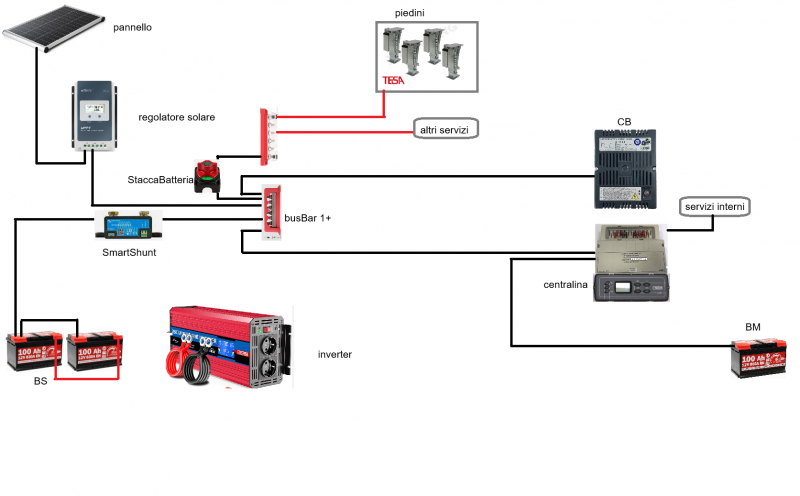

Ora provo a mettere uno schema più chiaro evidenziando il solo - così aggiungo un paio di cose:
Mi rimangono così alcuni dubbi entrambi legati al B2 della centralina che mi dispiace sia usato sia per caricare che per scaricare:
  1. LoShunt (pensavo a Victron) misurerà sia la carica che la scarica; non potendoli distinguere, mi darà la somma (così mi diventa inutile) o distintamente carichi e scarichi?
  2. Lo staccaBatteria vorrebbe isolare le batterie da tutti i carichi così, isolo tutto il camper ma le batterie continuano ad essere caricate (è un uso puramente teorico per manutenzione). Cerco è che se lascio il B2 collegato alla centralina, non ho isolato nulla dei servizi alimentati dalla centralina, se taglio il - che mi collega alla centralina, credo che ci arrivo comunque perchè la massa arriva da chissà quanti posti

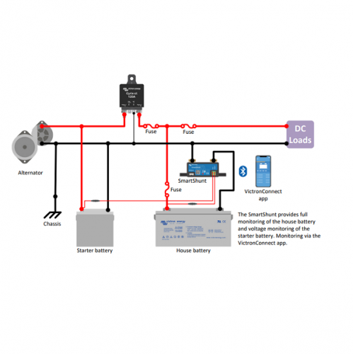

In risposta al messaggio di isauri del 02/02/2026 alle 13:07:16
Grazie Banoyo, in effetti ho capito che i carichi collegati all'MPPT non sono una buona idea anche perchè si limita a 20A. Per lo schema ho capito che il cavo connesso al B2 della centralina è usato sia per caricare che
per scaricare e quel altri servizi ho abbastanza capito cosa alimenta, lo lascerei genericamente così. Ora provo a mettere uno schema più chiaro evidenziando il solo - così aggiungo un paio di cose: Mi rimangono così alcuni dubbi entrambi legati al B2 della centralina che mi dispiace sia usato sia per caricare che per scaricare: LoShunt (pensavo a Victron) misurerà sia la carica che la scarica; non potendoli distinguere, mi darà la somma (così mi diventa inutile) o distintamente carichi e scarichi? Lo staccaBatteria vorrebbe isolare le batterie da tutti i carichi così, isolo tutto il camper ma le batterie continuano ad essere caricate (è un uso puramente teorico per manutenzione). Cerco è che se lascio il B2 collegato alla centralina, non ho isolato nulla dei servizi alimentati dalla centralina, se taglio il - che mi collega alla centralina, credo che ci arrivo comunque perchè la massa arriva da chissà quanti posti
Lo shunt non va li, un lato va messo direttamente sul negativo della BS l'altro a telaio... tutti i negativi dell'impianto, sia servizi che dispositivi di carica   devono essere collegati al telaio o busbar a telaio, al negativo delle BS deve arrivare solo lo shunt.
qui sotto un esempio con shunt Victron 500A:
Questo è un esempio che va bene con le tue BS al piombo (no per litio), MPPT e CB devono stare collegati allo stesso punto dei DC Loads, il relè vedilo come la tua centralina, prendilo solo come spunto per collegare lo shunt.
In quel modo avrai la misura corretta di quello che hai in ingresso e in uscita dalla BS.
Quello che viene prodotto dal MPPT e viene utilizzato direttamente dai servizi, non entrando in batteria non lo vedi con lo shunt.
Lo stacca batteria messo in quella posizione serve solo a disabilitare i piedini e gli atri servizi.
Nel disegno fai i positivi in rosso e negativi in nero, non è chiaro come hai disegnato il parallelo delle 2 BS.
Tiziano
Modificato da banoyo il 02/02/2026 alle 15:12:21
negativo delle BS deve arrivare solo lo shunt. qui sotto un esempio con shunt Victron 500A: Questo è un esempio che va bene con le tue BS al piombo (no per litio), MPPT e CB devono stare collegati allo stesso punto dei DC Loads, il relè vedilo come la tua centralina, prendilo solo come spunto per collegare lo shunt. In quel modo avrai la misura corretta di quello che hai in ingresso e in uscita dalla BS. Quello che viene prodotto dal MPPT e viene utilizzato direttamente dai servizi, non entrando in batteria non lo vedi con lo shunt. Lo stacca batteria messo in quella posizione serve solo a disabilitare i piedini e gli atri servizi. Nel disegno fai i positivi in rosso e negativi in nero, non è chiaro come hai disegnato il parallelo delle 2 BS.
Grazie,
proverò ad includere neri e rossi nello stesso disegno ma mi serve del tempo perchè uso strumenti "scemi" come paint e devo trovare il modo di non farlo diventare illeggibile.
Per il collegamento a massa son perplesso:
l'impianto originale del camper portava il - delle BS solo al B- della centralina, lì arriva anche il - della BM che, di suo, va alla carrozzeria.
A vedere il disegno di Victron che hai postato, mi sembra che la cosa sia simile (lo smartShunt si interpone fra - BS e tutto il resto).
Nei miei piani, il cavo che va a B- diventerà molto più grosso ma non capisco perchè devo metterlo a telaio.

Grazie, proverò ad includere neri e rossi nello stesso disegno ma mi serve del tempo perchè uso strumenti scemi come paint e devo trovare il modo di non farlo diventare illeggibile. Per il collegamento a massa son perplesso:
l'impianto originale del camper portava il - delle BS solo al B- della centralina, lì arriva anche il - della BM che, di suo, va alla carrozzeria. A vedere il disegno di Victron che hai postato, mi sembra che la cosa sia simile (lo smartShunt si interpone fra - BS e tutto il resto).  Nei miei piani, il cavo che va a B- diventerà molto più grosso ma non capisco perchè devo metterlo a telaio. P.S. ho rinunciato a misurare i consumi separatamente dai carichi, ho capito che non si può quindi, il B- della centralina sarà collegato a valle dello staccaBatteria (e di conseguenze il B2 sul corrispondente rosso). Significa che con staccaBatteria aperto, la centralina darà corrente ai servizi se accendo il motore ma, in teoria, se devo fare manutenzione lo faccio a motore spento, farei fatica a corrergli dietro
Come hai detto il -B della centralina è già a telaio, lo prende dal filo dal - della BM.
Lo shunt lo monti vicino alla BS un morsetto sul polo negativo della BS e l'altro al telaio in un punto il più vicino possibile...di solito si mette un busbar dove colleghi il telaio, lo shunt e tutti i negativi che ti servono.
Se monti più shunt puoi misurare più linee contemporaneamente, ma non ne vedo l'utilità.
tipo cosi:
Non ho capito cosa vorresti fare con quello che hai descritto nella parte finale.
Ti conviene cercare qualche schema in rete per prendere spunto, anche qui sul forum ne trovi parecchi.
Prima di eseguirlo devi avere chiaro ciò che devi fare e perchè va fatto.
