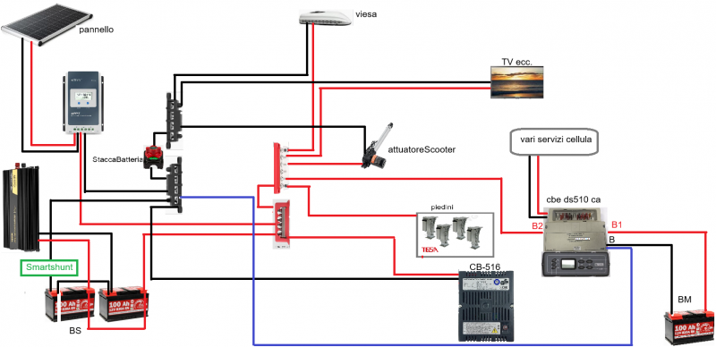

Lo shunt non va li, un lato va messo direttamente sul negativo della BS l'altro a telaio... tutti i negativi dell'impianto, sia servizi che dispositivi di carica   devono essere collegati al telaio o busbar a telaio, al
negativo delle BS deve arrivare solo lo shunt. qui sotto un esempio con shunt Victron 500A: Questo è un esempio che va bene con le tue BS al piombo (no per litio), MPPT e CB devono stare collegati allo stesso punto dei DC Loads, il relè vedilo come la tua centralina, prendilo solo come spunto per collegare lo shunt. In quel modo avrai la misura corretta di quello che hai in ingresso e in uscita dalla BS. Quello che viene prodotto dal MPPT e viene utilizzato direttamente dai servizi, non entrando in batteria non lo vedi con lo shunt. Lo stacca batteria messo in quella posizione serve solo a disabilitare i piedini e gli atri servizi. Nel disegno fai i positivi in rosso e negativi in nero, non è chiaro come hai disegnato il parallelo delle 2 BS.
Grazie Banoyo,
io però ho le batterie (l'MPPT, l'inverter e l'Epever) in garage e le batterie non vanno a massa direttamente.
In attesa di misurare cavi e verificare i fusibili, ho provato a completare lo schema sperando risulti leggibile:
Non l'ho disegnato ma la BM è collegata al telaio.
Il cavo blu doveva essere nero, è quello che collega il - delle BS al B della centralina dove incontra il - della BM.
Per ripetere schematicamente, direi:
   -BS -> Bcentralina -> -BM -> telaio
Quindi, la domanda è:
  • son davvero costretto a cercare il telaio in garage (dove vedo solo pannelli decorativi ed alluminio)?
In teoria, lo smartShunt sul -BM (l'ho indicato in verde), "prima o poi" arriva al telaio (direi dopo 7 metri circa passando per 10mmQ di cavo ma non ho ancora misurato i cavi con precisione).

Grazie Banoyo, io però ho le batterie (l'MPPT, l'inverter e l'Epever) in garage e le batterie non vanno a massa direttamente. In attesa di misurare cavi e verificare i fusibili, ho provato a completare lo schema sperando
risulti leggibile: Non l'ho disegnato ma la BM è collegata al telaio. Il cavo blu doveva essere nero, è quello che collega il - delle BS al B della centralina dove incontra il - della BM. Per ripetere schematicamente, direi:    -BS -> Bcentralina -> -BM -> telaio Quindi, la domanda è: son davvero costretto a cercare il telaio in garage (dove vedo solo pannelli decorativi ed alluminio)?In teoria, lo smartShunt sul -BM (l'ho indicato in verde), prima o poi arriva al telaio (direi dopo 7 metri circa passando per 10mmQ di cavo ma non ho ancora misurato i cavi con precisione). P.S.: Se, come immagino, installerò un DC-DC, porterò 2 cavi da 25 o 35 mmQ (6 o 7m) direttamente da DCDC a BM e sposterò quel cavo blu sulla busBar dei consumi a valle dello stacca batteria.
Non ho capito dove hai le BS, (in garage?)
Il negativo di queste batterie deve arrivare obbligatorimente al telaio e deve arrivarci di opportuna sezione in base alla sua lunghezza come il positivo. Ipotizzanto 7 metri, saranno 7 metri da 50mmq.
Si, come ti hanno già detto è impensabile mettere 7mt di cavo per il negativo, è necessario trovare un punto a telaio più vicino, 7+7 fanno 14m la caduta di tensione sarebbe troppa...il motivo della scarsa durata delle BS è probabilmente solo quello, cavo di 14m e di solo 10mmq non vanno bene.
BS è probabilmente solo quello, cavo di 14m e di solo 10mmq non vanno bene. Per lo shunt esistono dei modelli a basso costo che vanno benissimo, io ne ho presi 2 e uno lo utilizzo come strumento di laboratorio, sono a vista, no App, e si spengono da soli se non sono attraversati da corrente. Puoi trovare da 50A,100A e 350A. Li consiglio a chi vuole qualcosa di semplice e subito sottocchio, hanno tutto ciò che serve, Tensione, Corrente, % residua, Ah residui.
Inizio a comprendere dove sono i colli di bottiglia e mi piace l'idea di Laikone (misura meno ed alimenta con un DCDC).
Penserei ad uno da 20A (ho alternatore da 140A); tenendo il frigo a monte del DCDC, dovrei farcela e credo che potrei accontentarmi della velocità di ricarica anche se mai montassi 300AH di LiFePo4 (anche quì non sono così certo).
Siccome leggevo che il DCDC sarebbe bene collegarlo direttamente alla BM (quindi all'alternatore), immaginando sempre 14 metri a monte del DCDC (7+7), capisco che i 10 mmQ che dici essere pochi sono pochi.

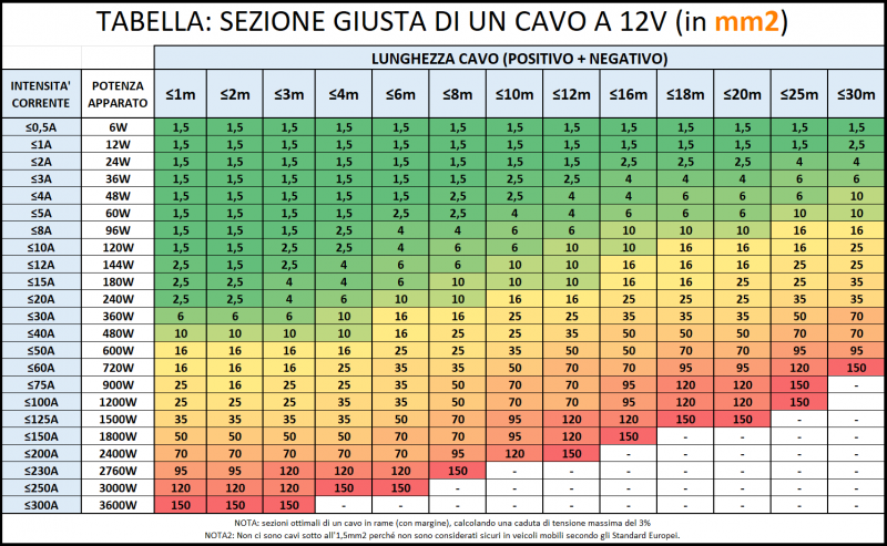

Provando a riassumere quanto calcolato con Gemini (io non sarei stato capace), ottengo la seguente tabella:
     Sezione    Res.totale (Ω)    Caduta V (20 A)
    10 mm²    0,02562 Ω        0,51 V
    25 mm²    0,01018 Ω        0,20 V
    35 mm²    0,00734 Ω        0,15 V
    50 mm²    0,00540 Ω        0,11 V
Così mi sorgono 2 domande perché 50mmQ costano e "ingombrano" davvero tanto:
  1. la caduta di tensione a monte del DCDC è davvero così importante? (Posto che non deve scaldare il cavo, in teoria, il DCDC regola poi la tensione a valle)
  2. Ha un senso passare un 25 o un 35 teoricamente più flessibili e facili da passare?
C'è poi l'ultima "*****ta" che mi vien da pensare:
  • Il cavo "blu" che porta il -BM alla centralina B rimarrebbe da 10mmQ per alimentare i servizi ma non sarebbe più usato per caricare le batterie (così lo posso spostare a valle dello staccabatteria)
  • Dovrò prevedere un relais per aprire il cavo "blu" in modo che quando si accende l'alternatore, passo per forza dal nuovo cavo da 25/50 per caricare (e la centralina rimane alimentata dal B1=BM)
  • Quando apro lo staccaBatterie (piccola precauzione), visto che il DCDC è "a senso unico", nessuna utenza vedrà più le BS perchè il -BS rimane in comune esclusivamente con i carichi

Inizio a comprendere dove sono i colli di bottiglia e mi piace l'idea di Laikone (misura meno ed alimenta con un DCDC). Penserei ad uno da 20A (ho alternatore da 140A); tenendo il frigo a monte del DCDC, dovrei farcela e
credo che potrei accontentarmi della velocità di ricarica anche se mai montassi 300AH di LiFePo4 (anche quì non sono così certo). Siccome leggevo che il DCDC sarebbe bene collegarlo direttamente alla BM (quindi all'alternatore), immaginando sempre 14 metri a monte del DCDC (7+7), capisco che i 10 mmQ che dici essere pochi sono pochi. Provando a riassumere quanto calcolato con Gemini (io non sarei stato capace), ottengo la seguente tabella:     Sezione    Res.totale (Ω)    Caduta V (20 A)     10 mm²    0,02562 Ω        0,51 V     25 mm²    0,01018 Ω        0,20 V     35 mm²    0,00734 Ω        0,15 V     50 mm²    0,00540 Ω        0,11 V Così mi sorgono 2 domande perché 50mmQ costano e ingombrano davvero tanto: la caduta di tensione a monte del DCDC è davvero così importante? (Posto che non deve scaldare il cavo, in teoria, il DCDC regola poi la tensione a valle) Ha un senso passare un 25 o un 35 teoricamente più flessibili e facili da passare?C'è poi l'ultima *****ta che mi vien da pensare: Il cavo blu che porta il -BM alla centralina B rimarrebbe da 10mmQ per alimentare i servizi ma non sarebbe più usato per caricare le batterie (così lo posso spostare a valle dello staccabatteria) Dovrò prevedere un relais per aprire il cavo blu in modo che quando si accende l'alternatore, passo per forza dal nuovo cavo da 25/50 per caricare (e la centralina rimane alimentata dal B1=BM) Quando apro lo staccaBatterie (piccola precauzione), visto che il DCDC è a senso unico, nessuna utenza vedrà più le BS perchè il -BS rimane in comune esclusivamente con i carichi
Il filo blu non crea nessun problema, se il negativo della BS (attraverso shunt se lo metti) + negativo utenze, sono tutti a telaio, non serve interromperlo, probabilmente c'è uno dei due fili su B- che è inutile, vedi tu quale è meglio togliere (sempre se hai messo tutto a telaio)...se usi una litio ti serve disabilitare il parallelatore che collega B1 e B2 tra di loro a motore acceso, dovrebbe essere in centralina.
Di solito è una resistenza da tagliare, la riconosci subito perchè è da 0 ohm, di solito R37 oppure R28.
Potresti fare a meno di escludere il parallelatore, esistono vari modi, da quello  di passare per forza dalla centralina con la corrente di ricarica della BS, va bene se usi DC-DC max 20A (a me non piace), oppure quello di usare un relè di potenza comandato da D+.
Se monti un DC-DC da solo 20A un cavo da 25mmq è più che sufficiente, come dici tu il DC-DC montato vicino alla BS recupera la caduta di tensione, gli Ampere che regge il 25mmq ti garantisce margine anche se montassi un DC-DC da 40A.

Buonasera a tutti, so che sto per riprendere un argomento trito e ritrito ma, dopo aver letto 1000 post, credo di aver trovato tutto (mai nello stesso posto) e pure il suo contrario. Non so dove sto andando ma ho un'idea
di da dove iniziare: mettere in ordine la zona batterie di servizio sfruttare meglio il regolatore per pannelli per misurare i consumi rendere effettivo lo stacca batteria Magari installare uno smartShunt per misurare meglio i consumiVorrei che tutto ciò che sostituisco/aggiungo fosse rivolto ad una batteria servizi LiFePo4 (immagino da 2 o 300 AH) che, magari, non metterò mai (ma magari invece si). Ho un camper del 2008, dopo aver bruciato un paio di coppie di AGM ho deciso di passare a 2 PiomboAcido da 100 AH in parallelo secco (non trucidatemi, so che è una schifezza ma in inverno ho gli stessi 2/3 giorni di autonomia e di fatto durano di più). Uno degli obbiettivi è quello di aumentare l'autonomia anche perchè da poco ho un nuovo inverter che uso solo per fare un paio di caffè anche 5 o 6 volte al giorno. Non sapendo disegnare, provo a proporre lo schema attuale con i soli + e l'aggiunta dei BusBar che sono il primo passo: Riporto il dettaglio dei dispositivi installati (le busBar al momento non ci sono): Devo ancora verificare tutti i fusibili ma già posso dire che ci sono tutti (tranne che fra pannello e regolatore). Le prime domande davanti alle quali mi trovo sono: mi avanza un cavo da 6mmq che esce dalle batterie servizi ma non so dove va. E' possibile che quello da 10mmq che connette la centralina al busBar1+ sia solo per caricare la centralina (polo B2 della centralina) mentre questo porta l'uscita della BS alla centralina (ma non ho ancora capito dove)? Ho pensato di raggruppare tutti gli alimentatori (220, centralina, regolatore solare) in modo che alimentino la batteria ma poi tutte le utenze all'uscita consumi del regolatore solare. Vorrei essere certo che quando mi dice che ho consumato 1KWH in un giorno comprenda proprio tutto. Ha un senso?Scusate per la lunghezza della prefazione ma sono convinto che le domande diventeranno molte di più e, magari mi sbaglio, che in molti abbiano pensieri simili ai miei ma son frenati da mille dubbi come me. Se poi potessi avere l'idea di m48 che considero la bibbia di COL in termini di corrente e vorrei ringraziare per il milione di scritti che mi ha consentito di leggere, sarei felice
Ciao, onestamente non ho letto tutte le risposte ma cerco di aiutarti dal messaggio principale.
Partiamo dalle batterie:
Collegare due batterie in parallelo diretto puoi farlo tranquillamente, non per forza devi montare un dual-battery, ma va fatto con delle regole. Le due batterie devono essere identiche e nelle stesse condizioni di salute. Ovviamente prendi due batterie identiche, le carichi e le metti in parallelo. Ovviamente le batterie devono essere vicine, se una attaccata all'altra è meglio. Per farlo utilizza cavi della giusta sezione, se pensi di collegare oltre 2000w di inverter ti consiglio di utilizzare un cavo da 35 e così non hai problemi (considera che dovrà passarci l'inverter, tutto l'impianto originale, eventuale dc-dc). Collega positivo con positivo e negativo con negativo.
Quando andrai a collegare tutti i carichi (utenze, inverter, pannello, etc) collega tutti i positivi su una batteria e tutti i negativi sull'altra. In questo modo non sbilanci le batterie.
Se vuoi mettere le bus bar va bene, prendi sempre il negativo da una batteria e positivo dall'altra e utilizza sempre i cavi da 35 per arrivare da bus bar a batteria. Se vuoi fare un lavoro fatto bene metti un bel fusibile di potenza tra bus bar e positivo batteria, con inverter oltre i 2000w e il resto delle utenze ci vuole almeno un 200ah di fusibile.
Pannelli solari:
Prendi un regolatore mppt, se un domani pensi di montare il litio prendilo che abbia una curva di carica anche per il litio. I più economici non puoi cambiare niente quindi devi spendere qualcosa in più. Ovviamente prendilo della grandezza rispetto all'impianto che vuoi fare e pensa anche se un domani vuoi montare più di un pannello. In questo caso o prendi un regolatore che abbia l'ingresso per due pannelli oppure un domani metti un secondo regolatore. Non collegare i pannelli in parallelo, potrebbero danneggiarsi.
Dal regolatore alla batteria collega con cavi da 6, metti fusibile vicino alla batteria.
Non collegare nulla all'uscita del regolatore, fai finta che non esiste.
Carica batterie:
Lascia quello di serie per ora, metti in conto che un domani se metti il litio potrai doverlo sostituire.
DC/DC o parallelatore originale:
Se vuoi montare un dc/dc puoi farlo ma prendilo almeno da 30/40ah se pensi di mettere il litio, ovviamente che abbia la curva di carica per quest'ultimo.
Per questo prendi positivo e negativo da batteria motore. Positivo lo mandi all'ingresso del dcdc e negativo al bus bar negativi o al negativo della batteria servizi. Anche qui i cavi vanno sezionati, non basta un cavo da 6.
Avrai bisogno anche di un segnale D+ per farlo accendere quando avvii il motore.
L'uscita del dc/dc puoi collegarlo al bus bar o positivo batteria direttamente.
Altrimenti se usi il parallelatore originale lascia tutto com'è basta che colleghi la centralina.
Se vuoi monitorare i consumi monta pure uno shunt, va messo tra batteria e bus bar dei negativi. Poi il display lo metti dove vuoi.
Se vuoi mettere lo stacca batteria idem, sempre tra positivo batteria e bus bar nel modo che scolleghi tutto.
Modificato da CamperCheck il 04/02/2026 alle 18:34:55

Ciao, onestamente non ho letto tutte le risposte ma cerco di aiutarti dal messaggio principale. Partiamo dalle batterie: Collegare due batterie in parallelo diretto puoi farlo tranquillamente, non per forza devi montare
un dual-battery, ma va fatto con delle regole. Le due batterie devono essere identiche e nelle stesse condizioni di salute. Ovviamente prendi due batterie identiche, le carichi e le metti in parallelo. Ovviamente le batterie devono essere vicine, se una attaccata all'altra è meglio. Per farlo utilizza cavi della giusta sezione, se pensi di collegare oltre 2000w di inverter ti consiglio di utilizzare un cavo da 35 e così non hai problemi (considera che dovrà passarci l'inverter, tutto l'impianto originale, eventuale dc-dc). Collega positivo con positivo e negativo con negativo. Quando andrai a collegare tutti i carichi (utenze, inverter, pannello, etc) collega tutti i positivi su una batteria e tutti i negativi sull'altra. In questo modo non sbilanci le batterie. Se vuoi mettere le bus bar va bene, prendi sempre il negativo da una batteria e positivo dall'altra e utilizza sempre i cavi da 35 per arrivare da bus bar a batteria. Se vuoi fare un lavoro fatto bene metti un bel fusibile di potenza tra bus bar e positivo batteria, con inverter oltre i 2000w e il resto delle utenze ci vuole almeno un 200ah di fusibile. Pannelli solari: Prendi un regolatore mppt, se un domani pensi di montare il litio prendilo che abbia una curva di carica anche per il litio. I più economici non puoi cambiare niente quindi devi spendere qualcosa in più. Ovviamente prendilo della grandezza rispetto all'impianto che vuoi fare e pensa anche se un domani vuoi montare più di un pannello. In questo caso o prendi un regolatore che abbia l'ingresso per due pannelli oppure un domani metti un secondo regolatore. Non collegare i pannelli in parallelo, potrebbero danneggiarsi. Dal regolatore alla batteria collega con cavi da 6, metti fusibile vicino alla batteria. Non collegare nulla all'uscita del regolatore, fai finta che non esiste. Carica batterie: Lascia quello di serie per ora, metti in conto che un domani se metti il litio potrai doverlo sostituire. DC/DC o parallelatore originale:   Se vuoi montare un dc/dc puoi farlo ma prendilo almeno da 30/40ah se pensi di mettere il litio, ovviamente che abbia la curva di carica per quest'ultimo.  Per questo prendi positivo e negativo da batteria motore. Positivo lo mandi all'ingresso del dcdc e negativo al bus bar negativi o al negativo della batteria servizi. Anche qui i cavi vanno sezionati, non basta un cavo da 6.  Avrai bisogno anche di un segnale D+ per farlo accendere quando avvii il motore.  L'uscita del dc/dc puoi collegarlo al bus bar o positivo batteria direttamente. Altrimenti se usi il parallelatore originale lascia tutto com'è basta che colleghi la centralina. Se vuoi monitorare i consumi monta pure uno shunt, va messo tra batteria e bus bar dei negativi. Poi il display lo metti dove vuoi. Se vuoi mettere lo stacca batteria idem, sempre tra positivo batteria e bus bar nel modo che scolleghi tutto.
lo shunt solitamente va sul negativo, non sul positivo.
Modificato da Laikone il 04/02/2026 alle 18:07:24

Il potere di interruzione di un fusibile si misura in Ampere, così come la corrente erogabile dal DC/DC, Ah è una unità di misura errata

Accidenti, grazie a tutti anche se, un'altra volta, ho fatto "la solita fine":
tutte le volte che inizio ad approfondire per fare una cosina finisco per spendere un capitale e lavorare N weekend (e meno male che volevo solo misurare per.capire).
Capito che lo smartshunt è più un vezzo ma il DCDC può essere utile davvero, visto che devo tirare qualche cavo e i vezzi non mi dispiacciono, mi sa che acquisterò entrambi e farò una "dorsale" da 50mmq fra le 1 batterie.
Sceglierei Victron (pare figowink) così scopro che XS è tecnologicamente più evoluto e, soprattutto, ha una resa impareggiabile,  peccato che è minimo da 50A.
Finché ho le mie 2 PB da 100 AH lo limito via sw, se mai evolvessi, non lo dovrò cambiare.
Alla fine resto con un dubbio:
se tiro cavi da 50mmq ed il DCDC accetta al massimo 22mmq, come me la.cavo?
Altra busbar dedicata?
Dopo 7m di cavo da 50, 30 cm di cavo da 20 non fanno da collo di bottiglia?
Grazie ancora per suggerimenti e spunti sempre preziosi
31/03/2004 20946
Inserito il 05/02/2026 alle: 16:39:30
In risposta al messaggio di isauri del 05/02/2026 alle 15:43:04
Accidenti, grazie a tutti anche se, un'altra volta, ho fatto la solita fine: tutte le volte che inizio ad approfondire per fare una cosina finisco per spendere un capitale e lavorare N weekend (e meno male che volevo solo
misurare per.capire). Capito che lo smartshunt è più un vezzo ma il DCDC può essere utile davvero, visto che devo tirare qualche cavo e i vezzi non mi dispiacciono, mi sa che acquisterò entrambi e farò una dorsale da 50mmq fra le 1 batterie. Sceglierei Victron (pare figo) così scopro che XS è tecnologicamente più evoluto e, soprattutto, ha una resa impareggiabile, peccato che è minimo da 50A. Finché ho le mie 2 PB da 100 AH lo limito via sw, se mai evolvessi, non lo dovrò cambiare. Alla fine resto con un dubbio: se tiro cavi da 50mmq ed il DCDC accetta al massimo 22mmq, come me la.cavo? Altra busbar dedicata? Dopo 7m di cavo da 50, 30 cm di cavo da 20 non fanno da collo di bottiglia? Grazie ancora per suggerimenti e spunti sempre preziosi
come vedi c'è differenza tra il fare le cose alla cantinare maniere e farle fatte bene e con un po' di lungimiranza.
Per quanto riguarda la connessione al DC-DC, per iniziare guarda la portata che questo dc-dc ha in merito ai cavi e poi agisci di conseguenza. E' chiaro che se ti ritrovi con 7 metri di distanza il 50 mmq è d'obbligo e se questo non va bene per il dc-dc sei costretto a mettere la busbar a breve distanza dal dc-dc. A questo punto ti collegherai al dc-dc con la massima portata di cavo che ha, così per tutto il resto della vita del mezzo non ci dovrei più mettere mano.
NB: ricordo che il dc-dc con le AGM non è obbligatorio a differenza delle litio e che il dc-dc potrai sempre montarlo dopo o quando lo riterrai opportuno. E' importante che il parallelatore sia in grado di sostenere la potenza che lo attraverserà. Quando ho rifatto il mezzo di un amico ho montato un relais da 200A con connessioni M8.
In merito al Victron 50A ok, ma controlla le misure, perchè è molto grande... e 50A personalmente li monterei solo se avessi inutili 600Ah di batterie, ma questo lo devi valutare tu.

Dovresti montare il dcdc il piu possibile vicino le batterie/bus bar per evitare strozzature, cadute di tensione e surriscaldamento dei cavi da 20. Considera che nei mezzi nuovi normalmente i dcdc sono da 30 ampere e i cavi non sono enormi, anzi. Passano direttamente in centralina.
Io comunque per le agm lascerei il relè originale, al massimo se vuoi metti un relè esterno se vuoi fare una linea diretta senza passare in centralina.
Un domani metti il litio, metti un dcdc buono, tipo nds che lo puoi regolare fino a 80 ampere (ammesso che il tuo alternatore regga) e puoi mettere tranquillamente cavi da 50 così da installarlo anche in una posizione più comoda.

Per fare un progetto serve avere dei punti fermi....prima di decidere cosa comprare devi sapere dove vuoi arrivare.
I consigli possono essere utili, ma se non poni dei limiti avrai un sacco di consigli che saranno solo forvianti.
Cerca di avere dei paletti fermi da cui partire, da quelli poi diventa semplice mettere in piedi un progetto che ha senso.
Tipo e valore dei carichi previsti, tipo di BS, capacità della BS, autonomia desiderata, FV si/no, distanza alternatore BS, ecc,....
Anche solo il fatto di avere le BS a 7 metri dall'alternatore e non sapere se il negativo sarà a telaio vicino alla BS oppure a 7 metri è una variabile non da poco, il dimensionamento dei cavi va con la somma del positivo+negativo, 7 o 14mt sono un grossa differenza.
Al momento non è chiaro dove vorresti arrivare e con i vari consigli rischi di non riuscire a farti un idea di ciò che ti serve veramente.
