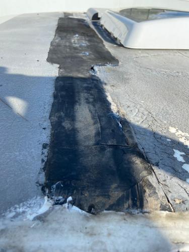

Ciao,  non usavo il camper da un po' e, usandolo in questo week-end mi sono accorto che probabilmente c'è un infiltrazione la cosa brutta è che stanotte c'è stato un temporale ed è bastata una pioggia non troppo forte
per peggiorare seppur di poco la situazione   ho visto quelle righe che si vedono nella foto, continuano anche dento al mobiletto fino allo spigolo del camper toccando è molliccio, direi che può solo essere un infiltrazione giusto ? sopra non ho guardato per capire se si vede qualcosa o meno sicuramente domani chiamerò la New Camper per avere un appuntamento ma non so quando mi daranno udienza nel frattempo c'è qualcosa che posso fare ? (fra l'altro mettono ancora temporali e il camper è fuori) posso provare a rimediare temporaneamente ?  cerco di far circolare aria all'interno tenendo in fessura l'oblò ? Grazie Ciao
Ciao a tutti sono nuovo del forum ma in camper da 15 anni.  A vedere la prima foto pare che il pannello in legno del mobiletto sopra all'anta si assottigli verso destra. Se il mezzo è un semintegrale e quindi immagino che la parte che si assottiglia vada verso il muso del veicolo, il mio dubbio è che si tratti della giunzione del cupolino alla cellula ad essersi in qualche modo fessurata? Di che mezzo si tratta? Personalmente sul mio primissimo mezzo, un MCL 670TandyPlus profilato del 2006, per il posizionamento al risparmio del terostat all'interno della cornice finestra posteriore (non hanno coperto il perimetro intero lasciando 2 cm di legno vivo ovviamente nella parte bassa dove l'acqua poteva raccogliersi fino ad impregnare espanso e legno) mi ero accordo del problema per una coperta bagnata durante un temporale e la certezza è poi arrivata il mattino dopo con parete molle al tatto e zampillo togliendo una vite del fermo della finestra.
Ricordo bene sia lavoro che cifra per sistemarlo a dovere.
la parte che si assottiglia vada verso il muso del veicolo, il mio dubbio è che si tratti della giunzione del cupolino alla cellula ad essersi in qualche modo fessurata? Di che mezzo si tratta? Personalmente sul mio primissimo mezzo, un MCL 670TandyPlus profilato del 2006, per il posizionamento al risparmio del terostat all'interno della cornice finestra posteriore (non hanno coperto il perimetro intero lasciando 2 cm di legno vivo ovviamente nella parte bassa dove l'acqua poteva raccogliersi fino ad impregnare espanso e legno) mi ero accordo del problema per una coperta bagnata durante un temporale e la certezza è poi arrivata il mattino dopo con parete molle al tatto e zampillo togliendo una vite del fermo della finestra. Ricordo bene sia lavoro che cifra per sistemarlo a dovere. Stefano
si, il camper è un semi integrale (c'è scritto in firma)
non sono assolutamente esperto ma anche secondo me il problema è dove c'è la giunta fra le due parti
l'ho anche critto in qualche post precedente
sul tetto c'è già una riparazione che prende quasi tutta la larghezza del camper proprio in quella zona

Alla fine, dopo quasi 3 settimane ho ri avuto il camper e sono riuscito a partire per un minimo di ferie
I problemi erano 2
1 entrava acqua dall'oblò, quando è stato montato/sostituito è stato montato con viti troppo corte e non è stato sigillato in nessun modo !
2 era stata mal fatta una riparazione nella gounta fra scocca anteriore ed il resto del camper
erano stati usati materiali non adatti e usati anche male
Questo è quello che mi è stato detto ed è molto credibile vedendo le fotografie ecc
Il rappezzo era così
Dall'oblò entravano gli insetti, figuriamoci l'acqua
Sembra che abbiano fatto un buon lavoro ed ho speso 1300 euro sadsad
Speriamo che tenga...
