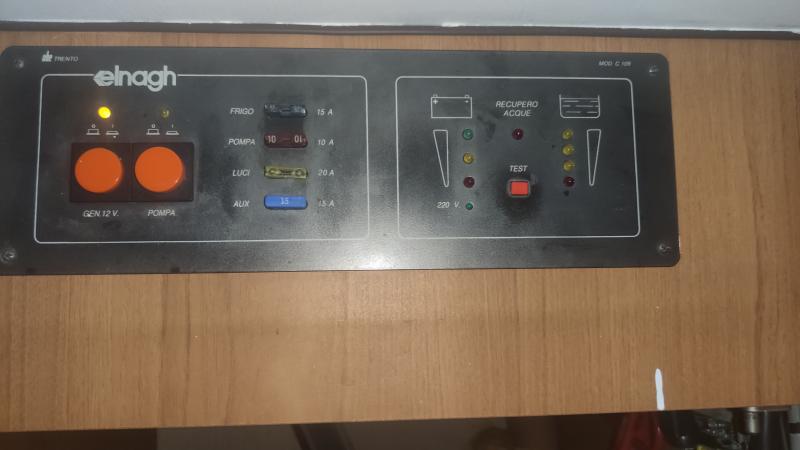

Salgo una sera, camper morto. Sul pannello che non riesco a mostrarvi ora, l'ultimo led della BS è quasi morto. Guardo il regolatore del pannello: morto. Testo la tensione 3volt.
Deduco che il regolatore è morto e che le batterie sono scariche
Aspetto di giorno, misuro la tensione di uscita del pannello: 18v Tensione sulla BS sempre 3/3.1 v
Allora collego il camper alla 220v convinto che avesse un caricabatterie per caricare la bs... Lo lascio 24h ma sempre tensioni insignificanti. Credo allora che la BS sia morta e contemporaneamente scopro (grazie al forum) che il regolatore se non ha la 12v in uscita manco si accende. Allora mi rendo conto che devo capire perche sotto il sedile del passeggero c'è una FAM da 70A e sotto il guidatore una 100A di altra marca. Capisco anche che ho due BS in parallelo secco e i due pomelli sotto il sedile del passeggero (che neanche l'ex proprietario mi ha saputo dire cosa fossero) servono uno a staccare tutte e due le BS e uno a escludere solo la 100A.
In pratica ho lasciato acceso un po' di roba sulla BS anche in notturna fino a quando non ho scaricato completamente le batterie, ero convinto che l'erogazione del pannello fosse oltremodo sufficiente e ricaricare il consumo notturno e mantenere cariche le batterie di giorno avendo lo stesso consumo, il tutto quando il camper è fermo. Questa (a quanto pare errata) convinzione l'ho avuta dal fatto che in ferie (libera con pannelli + alternatore in viaggio) non ho mai avuto nessun problema di troppa poca energia dalle batterie, se non quando esageravo di sera/notte, ma anche li, al mattino verso le 10/11 già potevo accendere l'inverter senza problemi che la BS si era ricaricata coi pannelli.

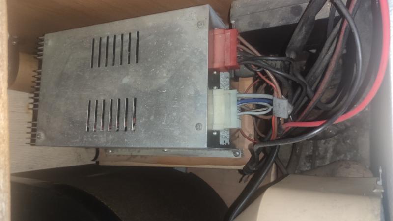

Ma nei camper collegati a 220v i servizi funzionano sempre con la BS? Non c'è un alimentatore che bypassi la BS ed eroghi 12v dalla 220v? Ma perchè mai?
Tutti i camper hanno un "carica batterie" da 220v per quando viene attaccato alla corrente? Se si, le mie batterie sono proprio morte o potrei controllare se, ad esempio, resuscitano con un caricabatterie da "casa" o con l'alternatore?
Tutti i camper hanno un caricabatterie da alimentare con una presa esterna. Puoi controllare se riesci a resuscitarle, provare non costa nulla ma non mi aspetterei miracoli, pare che anche quelli fatti a suo tempo fossero delle fake news.

Grazie delle risposte Giovanni, cercherò di essere più chiaro, nel frattempo sono anche arrivato a casa e posso fare qualche foto. La centralina come vedi è quella con i due attacchi DIN (più l'alimentazione nera tipo pc), il regolatore è attaccato ad un pannello solare da 100w (così me lo hanno venduto) mentre il pannello dei servizi è quello in foto.
Quindi collegando il camper alla 220v per h24 se non ha sortito effetto posso buttare le batterie?  Oppure posso provare a ricaricarle facendo un giro con l'alternatore? (cioè cambia la carica col 220v rispetto all'alternatore o è la stessa cosa?)
Quindi mi confermi che, se collegato alla 220v  il camper comunque viene alimentato dalle batterie? Lo so che tutte le utenze funzionano a 12V ma credevo che il camper avesse un alimentatore da 12v stabilizzato da decine di ampere che alimentava le utenze a 12 quando il camper è a 220v... Invece mi dici (e non lo metto in dubbio) che se alimentato a 220 comunque va a batteria a sua volta caricata e mantenuta carica dal caricabatterie...
Ma quindi se mi muore la batteria in campeggio (o ovunque abbia la 220) comunque sto al buio? Che se ho le batterie scariche e mi attacco alla 220 comunque sto al buio fino a quando non si caricano? E che se ho la fonte 220 disponibile comunque dipendo dalle batterie e che faccio lavorare continuamente le stesse? Ma che senso ha?
Effettivamente tutto torna, nel senso che comunque quando ho collegato il camper alla 220v questo era sempre morto...
Quello che mi stupisce è che ho stuprato l'inverter (e quindi la BS) per 15gg, tutto ok, lasciato fermo una settimana, mi sono un altro weekend, sempre tutto ok. poi l'ho lasciato fermo 10gg con qualche milliamper di assorbimento continuo e mi si sono inciuccate 2 batterie... secondo voi è normale?
I due sezionatori adesso sono diventati solo uno, dato che ho tolto il parallelo secco, il secondo per ora non serve, quello rimasto è immediatamente dopo il positivo della BS, quindi quando lo stacco spengo ogni cosa, in più ho il sezionatore della 12 sul pannello dei servizi (acceso in foto) che stacca tutto, e un altro a valle di quest'ultimo, vicino alla porta di ingresso che credo spenga solo le luci lasciando i servizi accesi. Pero ripeto, il sezionatore rosso sotto il sedile ho appena scoperto che serviva la BS ed è sempre stato attaccato (circuito chiuso)...
Ieri sera ho sostituito le batterie con la nuova AGM ed il camper si è acceso. Il regolatore no.
Stacco tutto per la notte.
Stamattina presto intorno alle 9 riaccendo, servizi ok, pannello solare non in luce diretta, il regolatore si accende (float acceso charge no), spengo per andare al lavoro, stasera poco dopo il tramonto, volevo capire quali e quanti interruttori/sezionatori toglievano tensione al regolatore e quindi al pannello solare, accendo il sezionatore principale vicino alla BS, servizi accesi, check BS al massimo, regolatore di nuovo morto (stavolta con la BS ok)...
Che sfereeeee!!

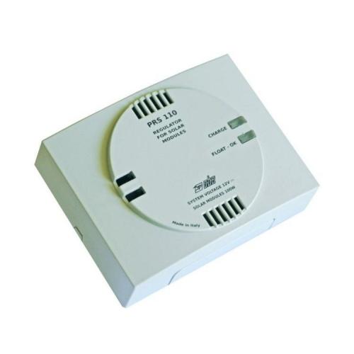

Il led del regolatore si accende se riceve luce il pannello solare, altrimenti non va, logicamente deve essere anche connesso alla BS.

Ma il regolatore ha due led: uno arancione sul float e uno verde sul charge... premesso che non mi sono mai posto il problema, credevo che il float fosse una specie di POWER e il charge ovviamente la ricarica... Quindi dici che me lo sono sognato il float acceso di sera in vacanza? possibile... frown
motociclista12
motociclista12
31/08/2017 1082
Inserito il 17/09/2020 alle: 20:53:50
A meno che non eri sotto una fonte luminosa.
charge sta caricando
Float é carica la batteria e rimane a riposo fino quando sente calo di tensione alla batteria, ovviamente con irraggiamento al pannello.
