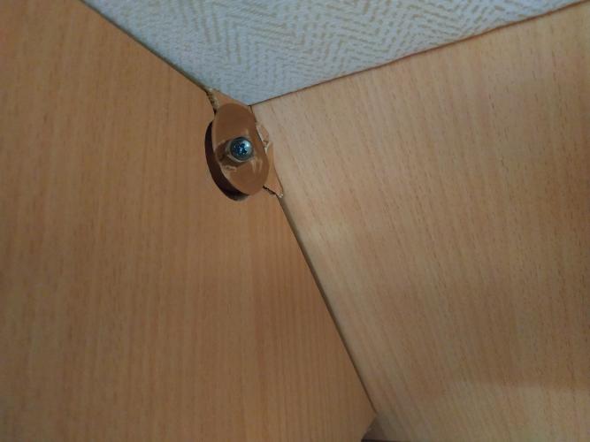

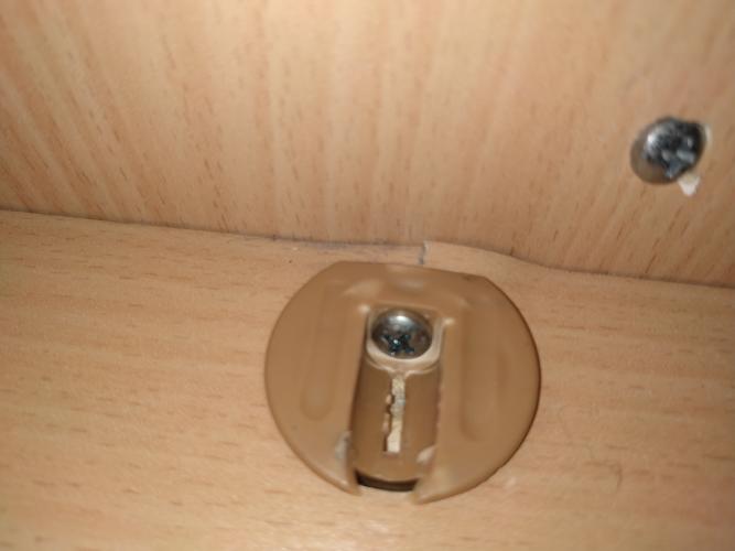

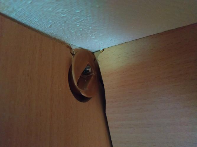

Ciao a tutti
Ho da poco comprato un Laika Kreos 3005 di fine 2004. Ho notato che, stranamente, alcuni supporti dei pensili sopra la dinette hanno rotto il legno circostante, come si vede nelle foto. Questo problema  è presente sia negli agganci delle paretine verticali dei pensili al soffitto, sia in quelli che agganciano le tavole inferiori dei pensili alla parete del camper. I pensili sembrano ancora abbastanza fissi, a parte uno che scricchiola in viaggio. Qualcuno che ha un camper della stessa serie ha avuto questo problema? Sul mio precedente camper che aveva lo stessa tipologia di agganci non era successo niente del genere nonostante avesse più di 200000 km.

Hanno esagerato un po' nello stringere le viti.surprise

Anch’io ho un Laika ed è tutto normale. Mi viene da pensare alle torsioni del telaio su terreni sconnessi: la cellula si torce a scapito dei mobili interni. Oppure, e spero di no, ad una botta violenta tipo incidente

mah... io ho un laika (un rexos ma credo sia simile) con un telaio rigidissimo, cosi' rigido che ad ogni viaggio ci sono alcune viti che si svitano sempre da sole... ma una cosa del genere non l'ho mai notata.
Sembra che si sia preso un colpo secco che ha generato un impulso con una particolare direzione nel veicolo, generando una forza di taglio..
non credo che stringendo tanto le viti si possano avere quegli effetti.
stranissimo davvero, considerando un laika..

In effetti un colpo secco potrebbe averlo preso in quanto ho scoperto che l'asse posteriore è storto di qualche grado, infatti ho appuntamento in settimana con una officina che tratta questo tipo di problemi. Non avevo mai pensato che le cose potessero essere collegate ma in effetti è plausibile.

di solito all interno di quegli agganci c'è una vite svasata e piu sottile, secondo me qualcuno ha cambiato le viti e regolato male la frizione dell avvitatore e fatto un bel casino.

È vero, non sono le viti originali, ma se le cambi, un motivo ci sarà, pure vero che il lavoro è fatto da incapace laugh.
Ho stesso sistema, sul multistrato del mio MC.Louis del 2006, nessun problema, ma è su Ducato, balestra bilama, sospensione morbida.

per scrupolo, metti comunque qualche squadretta ad elle per rinforzo.
Le viti sono quelle in tutti gli agganci del camper. Mi sembra strano che le abbiano cambiate ovunque

Puo anche essere che sia nato così, io le ho sempre viste svasate , ma puo essere che ogni costruttore usi i suoi metodi.
