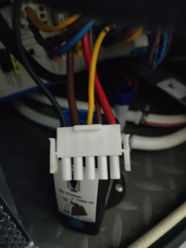

Ho trovato il connettore che porta la BM in centralina, infatti una volta staccato la ricarica non con alternatore non avviene più.
Il filo rosso e marrone sono il + e - della BM, mentre il
Marrone sottile si affianca al negativo della BS e il nero sottile al positivo...

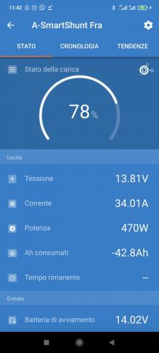

oggi mi metto in viaggio con le 2 AGM (178ah totali) a 75%.
Guarda, carico 34A (alternatore da soli 65A ma libero..come puoi vedere la tensione direttamente sulle bs è adattissima a una batteria litio).
In tutto questo avevo il ventilatore evaporativo e il frigo su inverter..sono 18/19A. E avevo 20A di solare sui 54 necessari a utenze e ricarica.
Se fossi stato te con DC DC da 20A e senza solare sai quanto caricavano le bs? 1Afrown.

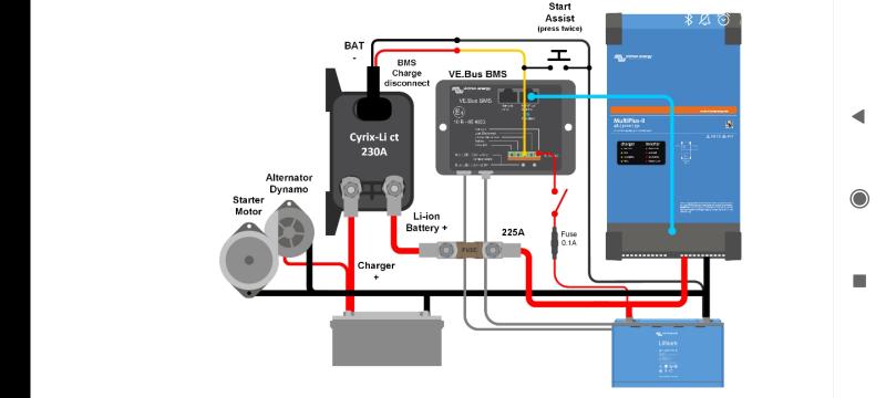

Avrei bisogno di un DC DC almeno da 50A per evitare un relè di switch dell'inverter che passa direttamente su alternatore in viaggio.
Voglio mantenere la possibilità di avviamento con bs in parallelo anche se metto litio.
Questo schema è quello che userò (a parte la litio con BMS victron).
Se tutto funzionerà correttamente dovrò sicuramente litigare con un mio amico e un installatore che conosco che dicono che mettere una litio senza DC DC è da pazzi e si rompe tuttolaugh. E Io DC dc deve essere massimo il 50% dell' alternatore ma meglio il 25%.
Certo...se non si sa quello che si fa è possibile...
Mastervolt fa un regolatore di tensione programmabile che carica a piena potenza alternatore grossi banchi batterie.
Victron fa il cyrix apposta per litio che è un relè senza DC DC...

L'avviamento con la litio scordatelo, il bms non regge di certo la corrente di spunto, dovresti o assemblarti una batteria con un bms che controlla solo il bilanciamento delle celle comanda un relè esterno per staccare in caso di tensione troppo bassa o troppo alta o forse con le litio victron che hanno bms esterno che ti consente di prelevare corrente saltando il bms.
caso di tensione troppo bassa o troppo alta o forse con le litio victron che hanno bms esterno che ti consente di prelevare corrente saltando il bms. Il frigo mantiene il collegamento di serie alla centralina però c'è un ulteriore cavo collegato al morsetto della centralina che va alla batteria motore, se lo stacco il frigo non va a 12V, non ho accesso ai collegamenti del frigo (delle menti eccelse hanno messo la griglia inferiore sotto al pianale anziché sulla fiancata) però funziona bene, raffredda anche a 12 (non solo mantiene) se metto nella centralina il fusibile destinato ai frigo AES (il mio è manuale) va a 12V prelevando dalla batteria servizi, se c'è sole i pannelli solari riescono a compensare ed in caso di traghetto dovrei avere circa 15 ore di autonomia
Ah ok si preleva da bm allora il frigo giustamente.
Se prendo litio dovrò fare in modo da avere una protezione del BMS sui 200A per l avviamento di emergenza. Lo spunto è 380A ma dura un decimo di secondo. O senza nessuna protezione.
Tanto ho già protetto il sistema con 2 Battery protect da 65A, uno su tutte le utenze e uno su tutti i Caricatori. Appunto solo il cyrix resta fuori.
e nonostante questo il cyrix è già protetto per sovratensione a 16v.  Probabilmente la versione litio anche meno devo vedere.
Quindi se prendo una litio ho già 2 battery protect in carica e scarica. E Ottimi Caricatori.
Mi basta qualcosa che bilancia le celle.
Come diceva giuliopgn, con buoni caricatori e sistemi di protezione programmabili non serve nemmeno un BMS volendo..o quantomeno basta un sistema che sono confronta le celle . perché la batteria è già protetta e tutto è programmabile.
Non fare l avviamento con una batteria litio è assurdo visto che gli avviatori sono al litio da anni. Non sono sicuro che lifepo4 però.
A meno che le batterie lifepo4 si danneggiano davvero con spunti troppo forti. È molto strano però perché una AGM da 100ah sopporta tra 700 e 800A per 5 secondi.
d'altra parte mi domando come mai questi BMS sfusi castrano così tanto la corrente di scarica. Immagino poi che avranno una soglia continua e una di spunto.
Devo controllare sulle batterie litio di marca cosa ammettono come corrente di spunto.
Se arrivano agli 800A per 100ah di AGM, o i 5/600A delle gel, oppure no. A logica dovrebbero.
Mi stavo appunto chiedendo se tutto sto ambaradan dei Battery protect lo dovessi buttare se prendo litio in futuro. Ecco, quindi no.

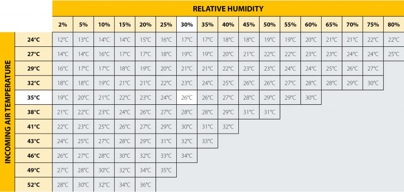

Evaporativo di notte che si sta rivelando OTTIMOlaugh per soli 50/70 watt continui. E magari 3 o 4 ore di clima di giorno.
A proposito ho verificato che le poche volte che qui l.unidita scende a 60/65% abbassa la temperatura dell' aria di oltre 4 gradi. Se fosse a 40% molto di più.. peccato che qui è quasi sempre minimo 75%crying
