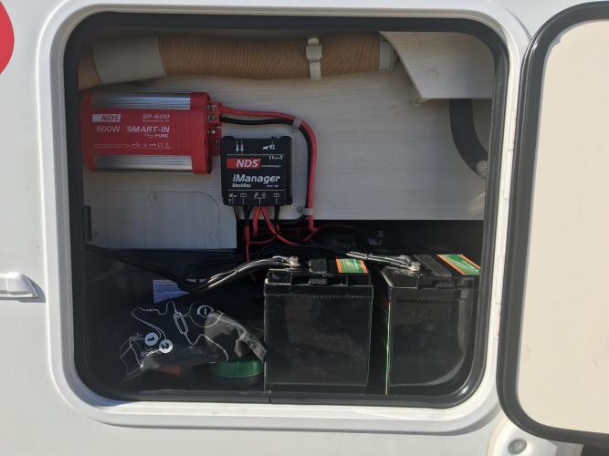

Concordo nell'opportunità di stimare le necessità per le utenze da 220V e poi decidere che inverter montare. Io ho un inverter da 600 Watt (1200 di picco) e non sento il bisogno di averne di più. Un inverter più potente non solo costa di più, ma è più grande, quindi occupa più spazio e lo spazio, si sa, è sempre poco.
Il 600 W sono riuscito a farlo stare nel vano batterie, il 1000, ad esempio non ci sarebbe stato.
Come si vede, il mio inverter, è collegato all'I-Manager  che permette anche la gestione manuale  del parallelo diretto.
Modificato da Paolo62 il 21/02/2022 alle 11:56:53
non solo costa di più, ma è più grande, quindi occupa più spazio e lo spazio, si sa, è sempre poco. Il 600 W sono riuscito a farlo stare nel vano batterie, il 1000, ad esempio non ci sarebbe stato. Come si vede, il mio inverter, è collegato all'I-Manager  che permette anche la gestione manuale  del parallelo diretto.
non discuto la tua decisione di optare per un 600W, ma abbiamo un concetto diverso di "spazio"  in quel vano ci sta l'inveter che vuoi...  laugh

Inserito il 21/02/2022 alle: 12:34:24
In risposta al messaggio di Laikone del 21/02/2022 alle 12:23:56
non discuto la tua decisione di optare per un 600W, ma abbiamo un concetto diverso di spazio  in quel vano ci sta l'inveter che vuoi...
Il 1000 di NDS non ci sarebbe stato, abbiamo provato ! Non ci sono gli spazi utili.

Inserito il 21/02/2022 alle: 15:33:39
In risposta al messaggio di Laikone del 21/02/2022 alle 15:06:14
non capisco dove sarebbe il problema. il 600 misura 245x140x70 il 1000 misura 305x270x108 bastava spostare il regolatore tutto a sx o tutto a dx per ricavare lo spazio da un lato o dall'altro.  poi non voglio insistere eh, si fa per parlare... Certo che chi ha instllato il regolatore, non stato una cima...
Si, si fa per parlare, ma si dovrebbe anche credere...
l'I-manager è stato installato prima, e dopo diversi mesi l'inverter. Quindi, sicuramente l'installatore ha messo l'I-manager nel posto più comodo senza pensare ad ottimizzarne l'ingombro. Ma anche volendo spostare l'I-Manager (cosa che avrebbe richiesto il cablaggio di alcuni cavi), comunque, nelle misure che hai elencato la più corta del 1000 è più lunga della più lunga del 600 (245 vs. 270) e 270 mm lì, non ci sono. Non ci sono perchè sotto la posizione attuale dell'inverter c'è un vano che va lasciato accessibile (si intravede) e a destra non ci sono né i 270 mm in verticale, né i 305 in orizzontale. Anche perchè, nascosto dalla parete c'è un amplificatore per la radio che non è il caso di investire con l'aria di raffreddamento dell'inverter. Forse spostando i tubi del riscaldamento si poteva pensare a farcelo entrare, complicando molto il tutto.
Però al di là del fatto che ci potesse stare o meno, ho inserito la mia foto come rafforzativo del concetto che se si vuole installare un inverter più potente, oltre a spendere di più, si deve anche trovargli il posto e prevedere che scalderà di più di uno più piccolo.
Poi le motivazioni possono essere le più diverse, io ho valutato di installare il 1000 perchè l'installatore in quel momento aveva disponibile il 1000 mentre doveva ordinare il 600. Viste le difficoltà e le complicazioni gli ho fatto ordinare il 600 che comunque sapevo mi sarebbe bastato. Con questo faccio anche andare il frigo a 220 in viaggio se ho BS e BM cariche. Potrei caricare entrambe le batterie delle biciclette contemporaneamente, cosa che non faccio mai potendolo evitare e caricandole in sequenza. Il phon non lo usiamo ed altre utenze energivore non le abbiamo.
