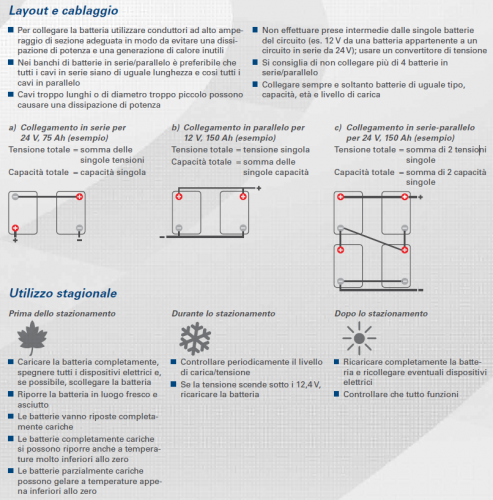

31/03/2004 20937
Inserito il 22/12/2018 alle: 14:01:11
Ricordo alcuni consigli inerenti all'eventuale parallelo forniti dai costruttori di batterie.
