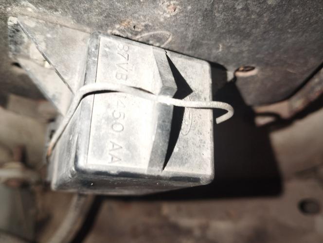

Se sei sicuro che non c'è, va  messo

No, sinceramente non mi sento tranquillo a dare certi consigli,e dato che me lo stai chiedendo, deduco che non mastichi la materia ti consiglio di rivolgerti ad un bravo elettrauto ma tranquilli, ci sarà sicuramente qualcuno con meno scrupoli di me che ti spiegherà come fare
Pensavo che fra cameristi ci si aiutasse, io sono alla prima esperienza e penso che nessuno sia nato imparato! Sono uno che impara in fretta se mi spiegavi lo avrei fatto tranquillamente. Comunque grazie.
Sul gas e sulla corrente, non do quasi mai consigli tecnici, soprattutto se capisco che l'interlocutore non è in grado
non metto in dubbio che tu non sia in grado di capire, ma con la corrente continua e il gas non si scherza, e se non si sa esattamente cosa sia sta facendo, è un attimo mandare tutto in fumo, se non peggio
È vero, nessuno "nasce imparato", ma io non voglio avere nessuno sulla coscienza e preferisco non "imparare "  a nessuno
il cameratismo, penso di averlo espresso cercando di aiutarti, e infatti, spronandoti a cercare  meglio hai trovato il relè
Ora devi capire se  è quello giusto (non mi sembra) e se funziona

Sul gas e sulla corrente, non do quasi mai consigli tecnici, soprattutto se capisco che l'interlocutore non è in grado non metto in dubbio che tu non sia in grado di capire, ma con la corrente continua e il gas non si scherza,
e se non si sa esattamente cosa sia sta facendo, è un attimo mandare tutto in fumo, se non peggio È vero, nessuno nasce imparato, ma io non voglio avere nessuno sulla coscienza e preferisco non imparare   a nessuno il cameratismo, penso di averlo espresso cercando di aiutarti, e infatti, spronandoti a cercare  meglio hai trovato il relè Ora devi capire se  è quello giusto (non mi sembra) e se funziona ​​​​​​
Ho ordinato questo,
https://amzn.eu/d/dyn1e4K
Se non ho capito male al 30 va la batteria motore al 87 quella servizi al 86 il d+ e 85 a massa,
il problema che non mi va boiler frigo piezo elettronico e che non ho 12 volt nella batteria, visto che si scaricava senza riuscire a caricarsi. Al di sotto dei 12v non vanno.

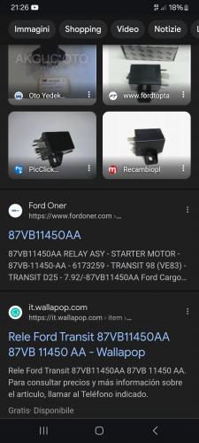

Impiegato del ...in parte ha ragione. E con il tempo lo capirai.
Altra cosa ...
La foto che hai postato ha un codice sopra, se lo digiti in internet ti esce a cosa serve, ossia
STARTER MOTOR.
per cui non è del frigo boiler.
Ma la batteria l'hai smontata e caricata a casa?
Dove ce l'hai? È davanti sotto il cofano?
Fai una foto con i cavi che ci sono attaccati, e poi la carichi e vedi.
È facile che sia andata, di solito si scrive la data del montaggio sulla stessa, prova a vedere.

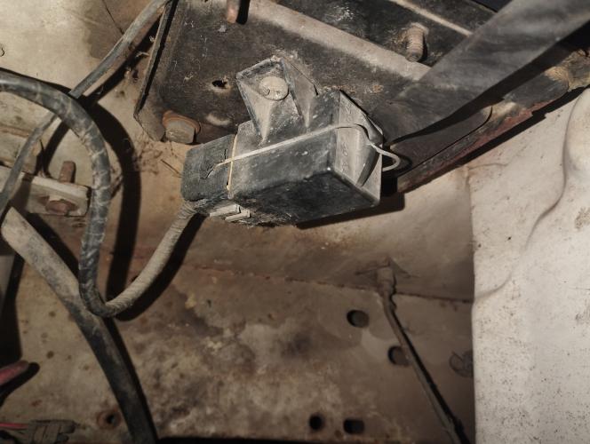

Verifica sotto il cofano, ma avrai quasi sicuramente un aggeggio simile come indicato da Szopen, nell'altra pagina.
se trovi quello indicato da lui ti conviene controllare i fastom, sul mio avevo molto ossido e creava problemi con il frigo (falsi contatti). L'ho smontato ripulito, ripassate le piste, ma bisogna anche avere i saldatori giusti,  e sapere quello che fai.
Stessa cosa sul selettore velocità ventola aria calda in cabina guida. L'ho dovuto smontare perché pieno di ruggine sui fastom, e la ruggine blocca la corrente.
Se l'hai appena preso trova un onesto elettrauto e fatti controllare l'impianto.  Io l'ho fatto, e mi ha sistemato parecchie cosette che assorbivano x nulla anche da fermo. Consiglio.

Se la batteria è nuova,  non ti resta che seguire i fili che sono collegati alla batteria stessa.
Comincia a partire dalla batteria e con calma risali al loro percorso, troverai sicuramente il relè o cos'altro lo collega all'alternatore.
I mezzi datati hanno spesso subito modifiche all'impianto ed è difficile poterti dare consigli precisi. Non è un problema complicato da risolvere ma serve avere un minimo di conoscenza di quello che stai facendo.
