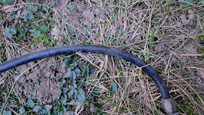

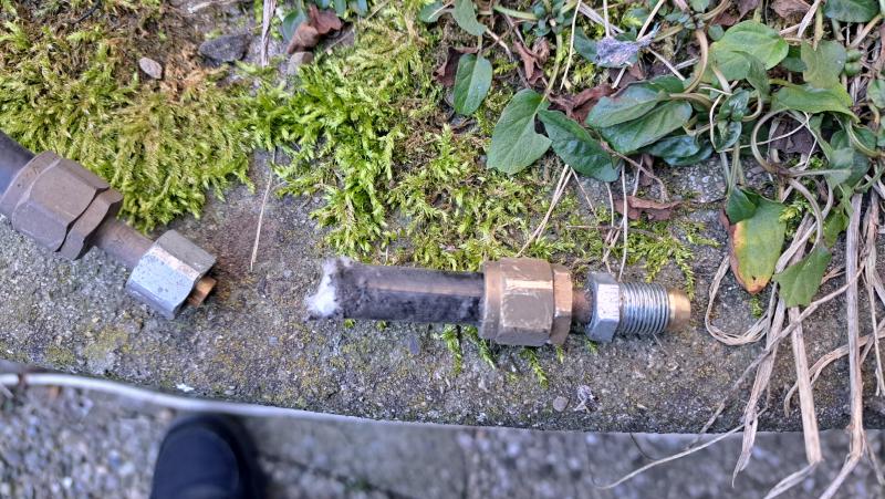

Salve,
devo sostituire il tubo che va dal bombolone all'impianto all'interno del camper. Qualcuno mi può aiutare? Il tubo è lungo 3 metri.
Allego delle foto.

Ciao io andrei col tubo vacchio in una officina che fa impianti oleodinamici nella tua zona. E' difficile trovare il ricambio in negozio.

Vai da chi fa impianti gas, che lo farà a norma

3 metri di tubo esterno tra serbatoio e impianto interno deve essere metallico , anche la pressione di utilizzo del gas in quel tratto deve essere di 30 mbar quindi riduttore nelle immediate vicinanze del serbatoio , il tubo che vedo raffigurato non era e non lo è tutt'ora consentito
mi aggrego a chi ti consiglia di farlo sostituire da persone qualificate , tuttavia se te la senti puoi fare anche da tè ma fallo come si deve e in piena regola

Concordo con i due interventi precedenti.
Strano che non se ne siano accorti prima, alla revisione della bombola...

In risposta al messaggio di ecostar del 04/02/2023 alle 23:43:26
tubo che vedo raffigurato non era e non lo è tutt'ora consentito mi aggrego a chi ti consiglia di farlo sostituire da persone qualificate , tuttavia se te la senti puoi fare anche da tè ma fallo come si deve e in piena regola
Mario buonasera, il tubo in sé può non essere regolare come giustamente dici, però viene adoperato nei veicoli alimentati a gpl.
Concordo comunque sul fatto di rivolgersi ad un'officina autorizzata per impianti gpl e magari, fare una verifica di un po' tutto l'impianto.
Ciro.
11/01/2007 37554
Inserito il 05/02/2023 alle: 02:50:17
ciao Ciro , veicoli per uso vendita alimentari non rientrano nella categoria autocaravan ma anche per loro sull'utilizzo del gpl ci sono restrizioni ben precise ancora più restrittive ma a non non interessano , quel tubo flessibile raffigurato per come lo visualizzo anche se per gpl lo stesso tubo non riporta stampigliata nessuna normativa UNI di riferimento e senza riferimento normativo non è consentito l'utilizzo in nessuna tipologia di mezzo
tra serbatoio fisso e impianto gpl di bordo se la lunghezza del quel tratto di tubo supera 80 cm tale tratto deve essere metallico di adeguato spessore e non flessibile , la pressone del gas in quel tratto lungo oltre 80 cm deve essere pari a quella degli utilizzi quindi per tutte le autocaravan sono 29/30 mbar
io la conosco in questo verso ma se tu la conosci diversamente potremmo discuterne tranquillamente , ora se riesco cerco di addormentarmi e spero anche di risvegliarmi altrimenti sarebbe finita in anticipo wink

In risposta al messaggio di ecostar del 05/02/2023 alle 02:50:17
flessibile raffigurato per come lo visualizzo anche se per gpl lo stesso tubo non riporta stampigliata nessuna normativa UNI di riferimento e senza riferimento normativo non è consentito l'utilizzo in nessuna tipologia di mezzo tra serbatoio fisso e impianto gpl di bordo se la lunghezza del quel tratto di tubo supera 80 cm tale tratto deve essere metallico di adeguato spessore e non flessibile , la pressone del gas in quel tratto lungo oltre 80 cm deve essere pari a quella degli utilizzi quindi per tutte le autocaravan sono 29/30 mbar  io la conosco in questo verso ma se tu la conosci diversamente potremmo discuterne tranquillamente , ora se riesco cerco di addormentarmi e spero anche di risvegliarmi altrimenti sarebbe finita in anticipo
Buongiorno, purtroppo no, le mie conoscenze sono state, sono per lo più in ambito domestico.
Sei sicuramente molto più informato di me, ho visto quel tipo di tubo su alcuni veicoli ma non posso garantire che sia esattamente lo stesso forse, mi ha tratto in inganno quella sigla 67R-###### cui ricordo appunto il 67 che è il mio anno preferito.
Ad ogni modo continuo a suggerire di passare in un officina autorizzata e già che fa sistemare il tubo visto che si presenta in cattivo stato far dare una controllata generale anche al resto dell'impianto.
Ciro.
