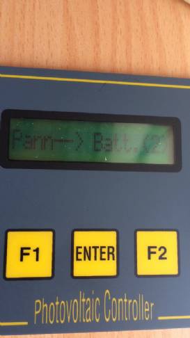

Buondì, scusate il disturbo ma sto in difficoltà: parliamo di un Laika Kreos del 2000 con pannello solare e centralina Schiavolin (allego foto).
Ho lasciato sotto 220v in garage per un gg il mezzo ma a caricarsi è stata solo la BS, arrivando a 14V indicati.
La BM è rimasta a 11,9-12,0 volt; a questo punto è divisa dal sistema - immagino - e decido di mettere il camper all'aperto, visto che il controller del pannello indica la carica su una o l'altra batteria, per cui immagino si possa decidere quale.
Li lascio quindi un gg all'aperto ma la BM non sale, solo la BS!
A questo punto, nonostante da Schiavolin mi hanno detto che quel tipo di centralina fa tutto in automatico, riesco schiacciando due tasti a far apparire "carica batt 2", che è quella motore; li lascio da ieri sera così, ma adesso sta ancora 11,9.
Come è possibile? Sul l'impianto ho anche un NDS power service, subito dietro il sedile del passeggero, dove sta la BS.
O sono io che sbaglio qualcosa ? Dalla centralina Laika non c'è la possibilità di decidere quale batteria far caricare dalla 220v? Così temo di rimanere a piedi prima o poi, in caso di lunghe soste, visto che se provo a staccare lo staccabatteria sulla BM, la centralina del pannello solare mi da anomalia.
Che cosa mi consigliate di fare ?

Buongiorno, facciamo ordine.
IL NDS Power Service, a seconda che sia la versione base, plus o gold, sono dei caricabatterie "intelligenti" alimentati da alternatore, alternatore + pannelli solari, oppure alternatore + pannelli solari + 220v.
A seconda della fonte di alimentazione il DNS si occupa di caricare la BS e MAI la BM, motivo per il quale che il camper sia collegato o meno alla BM non arriva nulla.
Permettimi un consiglio, compra un caricabatterie/mantenitore di carica per batterie 12v che possa essere costantemente connesso alla batteria (ad esempio io ho questo:
) e collega in modo permanente la sua uscita al cavo che dalla BM entra nel NDS.
Se fai come ti ho indicato, quando lascerai il mezzo collegato al 220v il mantenitore di carica porterà la BM alla massima carica e li verrà mantenuta, quando accenderai il motore questo lavoro sarà nuovamente in carico all'alternatore.
Se poi come me hai il NDS powerservice GOLD collegando il 220v metterai in carica e soprattutto manterrai in carica ed in perfetta efficienza sia le BS che la BM.
Spero di aver spiegato chiaramente
R

Le centraline Laika hanno il parallelatore
Ma solo se collegate alla 220 quando arrivano a 13,8
sulla BS attivano la ricarica della BM
Mentre se vuoi una ricarica e mantenimento della BM sotto FV
dovresti montare il DiodoResistenza di Emme48
che trasferisce sempre un minimo di energiA fra le due battreie
quando il solare funziona.
Cerca i vari interventi di Emme48 e copia la sua idea
o leggi solo questo suo :
http://www.m48.it/diodoresisten...

oppure se non ti va di smanettare con il saldatore ti compri e monti il parallelatore della CBE, io l'ho da svariati anni senza problemi e mi tien cariche sia la BS che la BM, ciaoo.

Grazie a tutti per i consigli! Effettivamente ieri sera dopo 24 ore di carica, il pannello del pannello mi dava sempre carica su batteria 2 perché la BS era carica o comunque stava sui 14v; appariva ogni tanto 0,3A di carica del pannello e la BS è arrivata a 12,1.-12,2
Stamattina stava di nuovo av11,9 - 12, per cui credo che anche la stessa batteria non stia in gran forma 😉
Vediamo stasera ....visto che si parte per il mare! Con 75 km dovrebbe ricaricarsi per benino....
In teoria, quando giro la chiave e avvio il motore, anche la BS entra in gioco , giusto ? Così almeno da una mano....
Angelo

Sono arrivato al mare e la batteria segnava 12,5. Ho provato a spegnere il frigo ed è schizzata a oltre 13!
Oggi con il 220 è rimasta a 12,5.
Angelo

Inserito il 02/07/2017 alle: 12:56:40
Salve! Rimetto in auge questo post e ringrazio tutti per i consigli.
La 220 carica anche il motore una volta che è carica la BS.
Ora però mi sono spostato sul pannello: poco fa ho pulito il pannello che era ben impolverato, ma la centralina segna sempre Pannello off nonostante sia un pieno sole.
Che verifiche posso fare ? Il retro del pannello dei valori è tutto chiuso.
