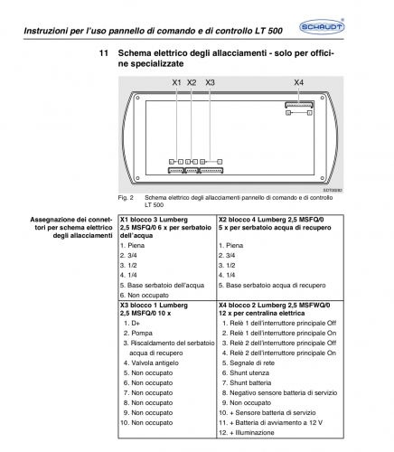

Premetto che non ci capisco niente, ma giusto oggi leggevo il manuale d'uso della mia centralina con pannello Shaudt LT500 dove è specificato che con meno di 11v l'alimentazione principale non si dovrebbe neanche accendere.
Sparo a caso e chiedo scusa se lo faccio, non uccidetemi, ma potrebbe essere andato il blocchetto del connettore?

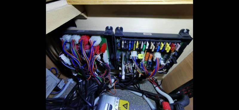

per cominciare, farei un po di foto dei componenti l'impianto. elettrico, per realizzare uno schema a blocchi.

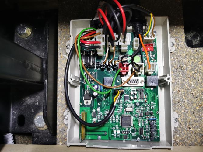

Pannello di controllo...  La foto precedente é quella di una centralina collegata al pannello con una presa a 4 filiIMG_20200311_203839.jpg

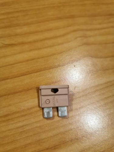

Pur non essendo del mestiere alla fine cado su questo anonimo fusibile rosa (che sullo schema corrisponde al fusibile del pannello di comando) : a occhio sembra integro ma non mi arrendo...lo ha detto Tommaso che a volte sembrano intatti... Lo sostituisco e TAAAAAAAC!?
