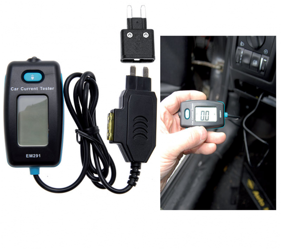

Se tu avessi avuto uno di questi
Provafusibili/mini amperometro
Avresti risolto in modo immediato
controllando tutte le utenze e
monitorando tutti gli assorbimenti.
https://www.fermectools.it/defa...
Fermec BGS 63520
Che tengo sul camper da due anni ed ho modificato per poter testare anche i >MAXI fusibili<
servito alcune volte per "aiutare" amici vicini in grossi problemi.

In risposta al messaggio di franco49tn del 13/03/2020 alle 09:22:18
Bravo e con pazienza e i consigli hai risolto. Ma Se tu avessi avuto uno di questi Provafusibili/mini amperometro Avresti risolto in modo immediato controllando tutte le utenze e monitorando tutti gli assorbimenti. Fermec
BGS 63520 Che tengo sul camper da due anni ed ho modificato per poter testare anche i >MAXI fusibili< servito alcune volte per aiutare amici vicini in grossi problemi.
Ottimo prodotto e semplice da usare…yes

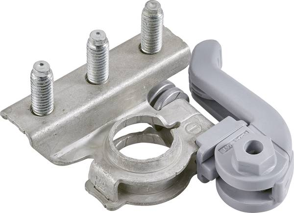

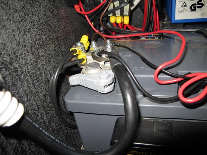

Sul Ducato, almeno dal X250 in avanti, sul negativo della BM c'è questo morsetto a sgancio rapido prodotto dalla Italianissima MTA di Codogno (che ora tutti sanno dove si trova wink).
Molto comodo in quanto pur non essendo uno staccabatteria ma un vero e solido morsetto, permette comunque di scollegare la batteria istantaneamente.
Io ne ho messo uno identico sul negativo della BS perchè come giustamente dici, potere scollegare la BS al vlo e rapidamente in caso di emergenza (fumo, fiamme etc...), su un camper è veramente fondamentale.
Puo benissimo servire anche da staccabatteria, per quelli che per loro motivi staccano la batteria nel camper, una volta allentato e sfilato il morsetto, basta metterci un foglio di gomma perchè non torni a toccare sul morsetto.
Però è un contatto migliore di qualsiasi staccabatteria perchè nasce per sopportare anche glii 800A che passano durante un avviamento.
Il tuo, comunque mi sembra meglio di tanti altri in commercio.

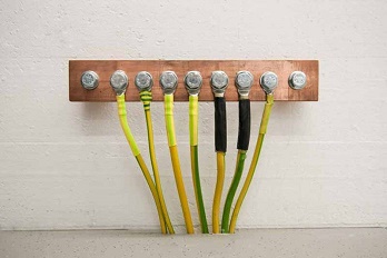

se posso, meglio sarebbe mettere una sbarra del neutro quando si hanno più cavi collegati, fissata alla carrozzeria o telaio, così dalle batterie parte un solo cavo che alimenta la sbarra, in caso di sostituzione batteria si muove solo il cavo di collegamento, con i movimenti si allentano le connessioni
Concordo, il mio morsetto non porta nulla, va direttamente a telaio, dove ho fissato una barretta di rame forata, con imbullonati i vari capicorda, creando un nodo equipotenziale come quelli degli impianti industriali.. Inoltre, rimanendo la mia bs un po' scomoda da raggiungere, ho forato la parte superiore della lama girevole, facendoci passare un cordino di prolunga, ben comodo da tirare in caso di malaugurato bisogno.
Giusta considerazione.
Si puo usare una di quelel barre usate nei nodi equipotenziali di terra.
Però, il morsetto che ho usato ha tre bulloni su una barretta inglobata e ho usato dadi autobloccanti.
La BS puo capitare di cambiarla ogni 4 anni (capitato a Settembre) e una volta rimontata ho anche ricontrollato il serraggio dei bulloni dei cavi. Piu che altro il problema potrebbe manifestarsi sul grosso cavo dell inverte che penso sia almeno 25mm2 o forse anche piu, e essendo molto duro potrebbe un po tendere a sforzare sul bullone muovendo il morsetto.
Anche metetndo la barra di metallo equipotenziale (ma non avrei neppure il posto dove metterla) non so se sia meglio o peggio mettere su quella anche il grosso cavo dell interter perchè si creerebbero due punti di connessione in piu e passandoci teoricamente fino a 120A non mi sembra cosa buona. Mettere sulla barra i cavi sottili e lasciare quello dell inverter sul morsetto risolverebbe poco.
