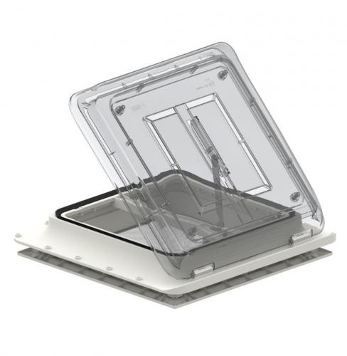

Inserito il 09/10/2024 alle: 08:31:47
In risposta al messaggio di emmespanish del 09/10/2024 alle 08:08:37
Tutti gli oblò per legge devono consentire ricambio d'aria... Il problema dell'autore del post è un altro, da un lato il meccanismo chiude, dall'altro rimane aperto e ad una certa velocità ovviamente fa rumore... Li
dietro ci deve essere una molla che spinge il dentino in avanti e garantisce la chiusura, evidentemente per un qualche motivo non fa più il suo lavoro... Ho anch'io questi oblò, un midi e tre mini che ora sono due perché sul centrale c'è il clima... Confermo che fanno cag..re o meglio hanno delle cose positive e altre negative p.e. se ti dimentichi l'oscurante chiuso in viaggio viene risucchiato dalle turbolenze ed essendo di cartone si accartoccia, quindi ogni volta che parto mi devo ricordare ad aprirli, bastano anche pochi cm che passi aria... Poi il sistema di chiusura dell'oscurante  e della zanzariera con il tempo si indurisce perché fatica a scorrere per via della polvere che si accumula (in viaggio non passa solo aria) e si rompe e il ricambio costa un bel po'... I vantaggi sono la facilità di apertura e chiusura e anche che da chiusi fanno passare la luce e d'inverno fa piacere, i Fiamma avendo la cupola di plastica non trasparente una volta chiusa non hai più luce...
devono averlo prodotto questa notte e messo immediatamente  in commercio
fiamma vent cristal, esiste anche in versione turbovent
