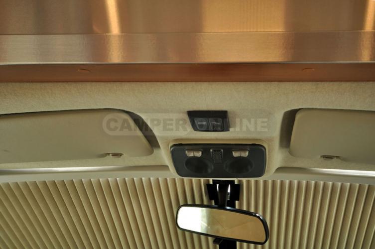

Ciao urbani 1 nei kreos sotto al volante c'è un segnalatore con un pulsante il pulsante serve per fare rientrare lo scalino quando si avvia il motore, il segnalatore ha anche due segnali luminosi di color rosso uno ti avverte che lo scalino è aperto l'altro ti segnala che i portelloni del gavone sono aperti, per la porta ingresso cellula se lasciata aperta con motore avviato non c'è nessun segnale, il mio che è un kreos 7009 è come ti ho descritto, però se guardi il manuale che fornisce Laika molte funzioni cambiano sui kreos ( integrali semintegrai e mansarda).
che lo scalino è aperto l'altro ti segnala che i portelloni del gavone sono aperti, per la porta ingresso cellula se lasciata aperta con motore avviato non c'è nessun segnale, il mio che è un kreos 7009 è come ti ho descritto, però se guardi il manuale che fornisce Laika molte funzioni cambiano sui kreos ( integrali semintegrai e mansarda). ,
Grazie. Appena posso controllo. In effetti ero focalizzato sul malfunzionamento del sensore dei portelloni (che ho verificato senza risolvere) ma magari quello che funziona male è il finecorsa dello scalino.
Il pulsante al quale ti riferisci io ce l'ho collocato sul tetto adiacente allo specchietto retrovisore. Sicuramente ricordo il pulsante per retrarre lo scalino ma mi sembra di ricordare solo un luce rossa (e non due) che si accende indifferentemente nei due casi. Probabilmente per questo motivo non mi indirizza sul malfunzionamento di uno piuttosto che dell'altro.
Comunque hai fatto bene a segnalarmelo. Mi ci hai fatto pensare.
No. E' vero, hai ragione. Le spie sono due. Il pulsante al quale ti riferisci è questo? (immagine tratta dal web, appena possibile verifico direttamente).
