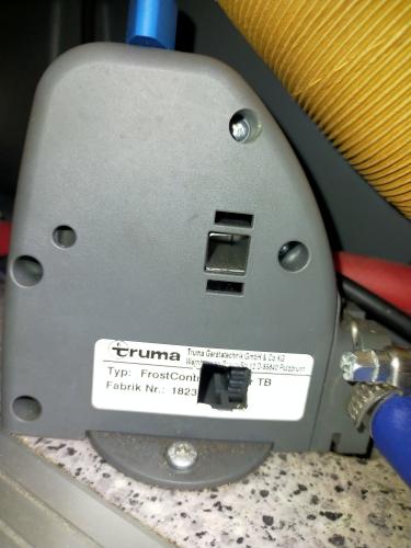

Buongiorno a tutti chiedo a chi ne sa
spesso la mia combi trauma 6  quando scaldo l'acqua ad in certo punto dopo che si è spenta sento un soffio di sfiato ho scoperto che è  la valvola elaisi. In più  ogni quattro cinque ore la pompa fa un piccolo ricarico d'acqua  ma la elasi in questo caso non perde
Preciso che non ci sono assolutamente perdite
Ho pensato alla valvola di non ritorno ma se fosse xchè mi sfiata la valvola elasi ?
Grazie in anticipo

La valvola elasi sfilata per troppa pressione
Il ricarico di acqua potrebbe derivare dal cambiamento di pressione
Sicuro che sia la elasi e non la valvola di aspirazione aria posta in alto della stufa?

Lo pensavo anche io ma ho visto da sotto quanto sfiata esce acqua dalla elasi

A cosa serve quella rotella dentata dentro la elasi
14/01/2010 31688
Inserito il 04/05/2024 alle: 15:39:29
Intanto quella non è nla elasi ma la frost control, sono due valvole che hanno la stessa funzione, ma completamente diverse
Quella rotella dovre essere per la taratura della pressione
Ma ti sconsiglio di metterci mano se non da l'effettiva pressione che raggiunge l'acqua, per comprarla con la pressione di sfiato della valvola

Inserito il 04/05/2024 alle: 15:55:27
Scusa ma non capisco cosa Vuoi dire

la valvola deve aprire ad una certa pressione  che è tarata dal costruttore ( ad esempio 1,5 bar) se non sai quanta è la pressione dell'acqua quando è in funzione  il boiler, non ti consiglio di toccarla
perchè in caso la pressione fosse  troppo alta , e di conseguenza la valvola interviene in modo corretto, andando a modificarne l'apertura, potresti avere rotture dell'impianto

L'hanno scorso mi perdeva qualche goccia la valvola anche con acqua fredda
un camperista mi disse dai due giri alla rotella e vedrai che non perde più così feci e da allora non a più perso acqua
Ora però spruzza quando è calda
Dici di dare un giro indietro

Dico...che e' meglio che tu la cambi ... perché ormai e' starata.

Concordo

E da chi devo andare x tararla
14/01/2010 31688
Inserito il 05/05/2024 alle: 14:50:36
Forse non hai capito, ti abbiamo consigliato di cambiarla

Ok non avevo capito
allora il fatto che ogni tanto parte la pompa è x quello oltre al fatto che sfiata con l'acqua calda

Quando utilizzo solo acqua calda  a volte lo fa anche a me con il camper che ho ora. Ho capito che influisce anche la distanza che c'è  tra la valvola e la combi...in poche parole più è lontana la valvola dalla combi e meni accade xché la tubazione va da vaso di espansione e abbatte l'aumento di pressione ...

Io ho una elasi ed è a 10 cm dalla stufa, mai successo
L'unica cosa simile che è successa era a causa della valvola unidirezuonale

Intendi la valvola di non ritorno vicino alla stufa
Giusto

Si, esatto

la elasi è un'altra cosa...la frost controll è molto più sensibile all'aumento di pressione ed in determinate situazioni come nel mio caso (valvola a 50 cm dalla combi) anche a me, con la sola funzione acqua calda, quasi tutte le volte fa quello "sbruffetto" ... Nel primo anno di vita mi cambiarano 2 volte la valvola ma non si risolse. Nel camper che avevo prima, la frost controll era a 2 mt dalla combi e non mi è mai successo ....

La mia è un 50 cm dall'entrata alla stufa ma oltre al soffio non capisco xchè mi parte la pompa ogni tanto e non ci sono perdite
