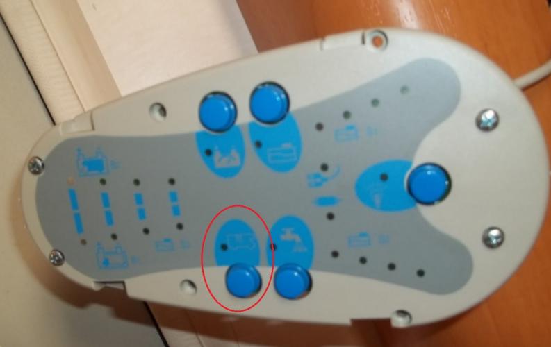

la centralina sulla porta è completamente spenta ,con il pulsante di accensione non da' nessun segno di vita  infatti la prima cosa che ho pensato è stata la centralina !
prova a tenere premuto il tasto di accensione: foto della centralina please
- Roberto -

oddio! è un CI eliot 2005 provo con la foto ma non so' se riesco....sono gia' diventato matto un'altra volta
Dicci almeno marca e modello della centralina

è un'immagine presa da internet il cerchio rosso non centra nulla !
