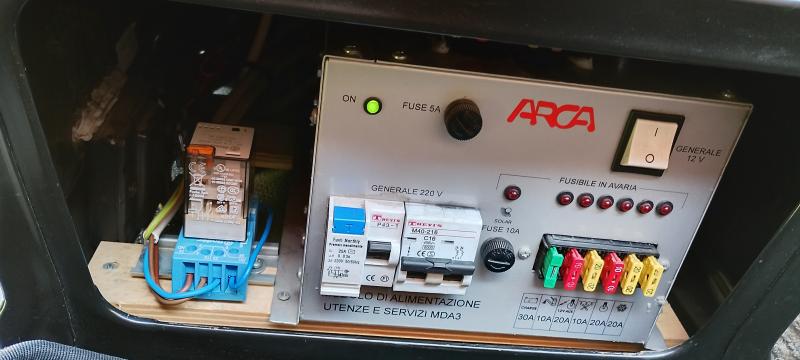

Con il camper attaccato alla 220V salta l'interruttore differenziale della coloccina esterna ma non quello interno del camper.
Iri notte, mentre guardavo la TV, è saltato il diferrenziale esterno della colonnina.
Inizialmente penso si tratti di un eccessivo carico in A, ma non avevo praticamente attaccato nulla: TV, pompa acqua (che non girava) una luce led in dinette, e il frigo a 220V.
Cambio colonnina ma il problema persiste, stacco il frigo e stacco il caricabatterie (integrato nella centralina camper). Il problema persiste.
Tenendo gli interruttori differenziale e magnetotermico non armati, andando a dare corrente alla colonnina tutto ok. Riarmo magnetotermico e differenziale...salta la colonnina.
Provando a tenere armati diff e magneto dal camper, e armando la colonnina tutto riprende a funzionare. Disarmando magneto e diff dal camper, per poi riarmarli, salta la colonnina.
Per scrupolo disconetto anche il circuito di priorità dell'inverter. Utilizzo il frigo a 220V quando sono in marcia usando l'inverter, quando connetto la 220v dalla colonnina il circuito stacca il prelievo di corrente dall'inverter. L'iverter alimenta solo il frigo e non le altre prese 220v presenti sul camper.
Stamattina arrivato a casa ho fatto delle prove collegato all'impianto di casa.
Armeggiando con differenzialie magnetotermico del camper nessun problema, rimane tutto in tensione.
Faccio una prova sul rdc del camper e il test va a buon fine. Riarmo e riparte tutto.

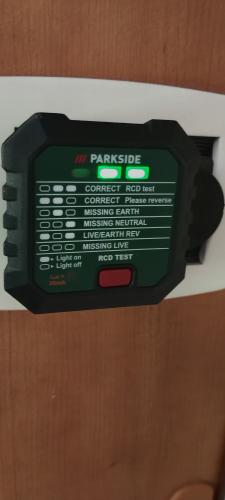

Con il mio tester controllo che, nelle 2 prese presa di corrente in camper, sia tutto ok. Tutto ok, fase corretta e terra correta.
Utilizzando il tastino rdc del mio tester salta il differenziale, come è giusto che sia, ma non quello del camper...salta quello del quadro di casa mia.
Ho una diersione nella 220 dentro il camper, oppure differenziale e magnetotermico della centralina son da sostituire? Il mezzo è del 2007...
