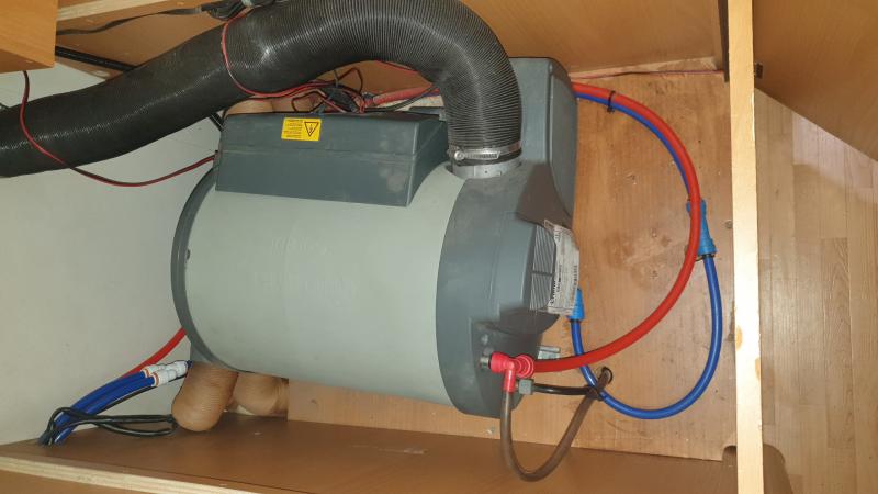

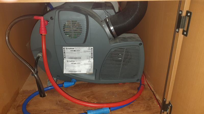

Mario ho inserito le foto, penso che il modello l'hai azzeccato. 16539462093576687968347144800628.jpg16539463003351665296297378107460.jpg

A guardare le foto, la valvola dovrebbe essere sotto quel cilindretto azzurro, dopo uscita acqua fredda.
