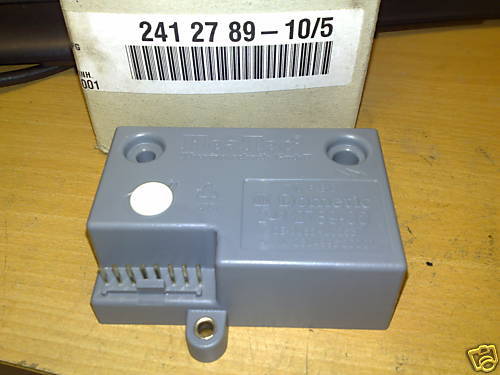

perfetto , togli la giglia esterna inferiore , tolta la giglia di fronte a tè vedrai l'accenditore che è uguale a quello in foto
come da foto sull'accenditore vedrai il connettore a pettine . scollegalo poi pulisci e disossida tutti i contatti e ricollegalo , controlla anche i due fili che dall'accenditore vanno all'elettrodo di accensione che siano ben inseriti sullo stesso accenditore , magari togli e reinserisci anche quelli , l'accenditore che vedi in foto potrebbe differire sul colore ma è quello
