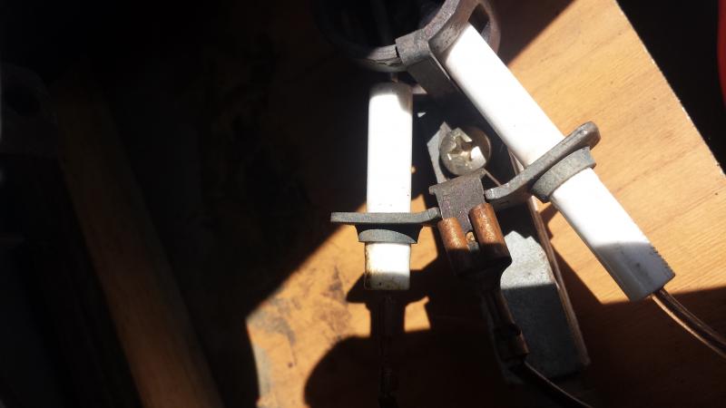

Prima di cambiare l'accenditore vorrei cambiare la "candeletta" di presenza fiamma come diceva Mario Ecostar. Però vorrei capire come toglierla. A me sembra essere calettata sul supporto però non vorrei fare guai.
Mario ora provo ad allegare alcune foto (dovrei riuscirci) sperando che tu mi possa dire come sfilarla.

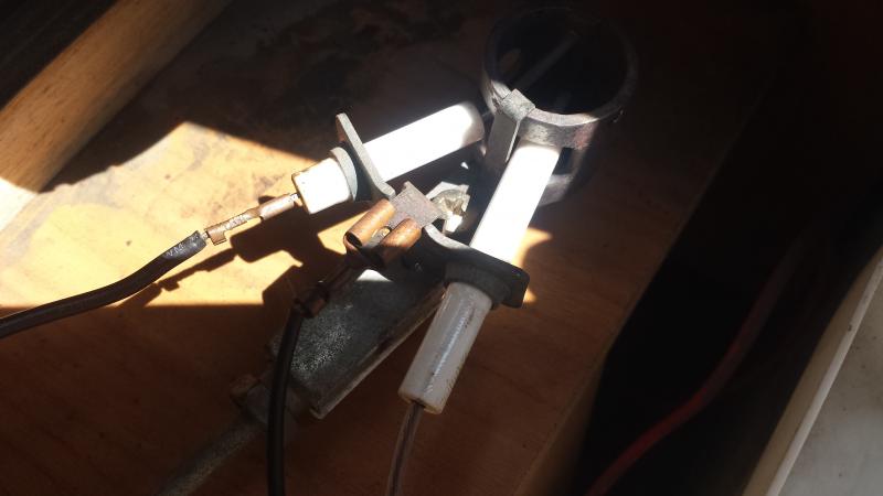

Foto del bruciatore ... se riesco
seconda foto

seconda foto
20180824_134542(1).jpgseconda foto ... si caricherà ?

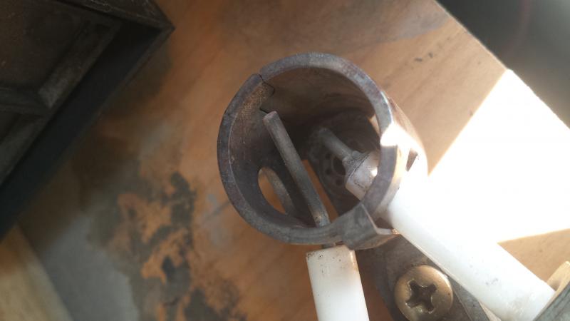

Inserito il 25/08/2018 alle: 16:48:26
In risposta al messaggio di beppeg del 25/08/2018 alle 16:45:44
seconda foto
20180824_134452.jpgterza foto ... il sensore di presenza fiamma è quello di sx. Non vedo viti e/o dadi

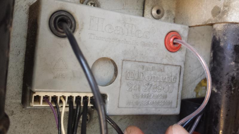

l'accenditore

ok perfetto , quelle candelette non sono separabili dal loro supporto e vengono vendute con supporto , svita l'unica vite centrale che blocca il supporto , tolta la vite entrambi le candelette ti rimangono in mano , ora non ricordo se il supporto è unico quindi doppio oppure singolo per ogni candeletta ma dovrebbe essere singolo , la candeletta di rilevazione fiamma è quella di sx  , quella di destra è l'accensione
ora che mi ricordo con il frigo di un amico risolsi scollegndo il faston di massa centrale sul supporto candelette ma era un altro modello , probabilmente non risolvi ma prova a scollegarlo , comunque entrambi le candelette pare siano in ordine

Grazie Mario, anche a me sembrano in ordine. Quindi tu punteresti direttamente alla centralina di acccensione ?

visto il basso costo di un candeletta direi che 7/10 euroro si potrebbereo rischiare , il connettore a pettine 8 pin sull'accenditore lo hai scollegato - controllato e ricollegato ? , per mia curiosità prova anche a scollegare il faston di massa sopra al supporto condeletta , ti asicuro che scollegandolo nella peggior ipotesi non comprometteresti nulla , se non risolvi allora bisognerà parare sull'accenditore ma visto che quello costa oltre un centone sarebbe bene prima provare con un accenditore in prestito da qualche amico o qualche conce che abbia un frigo con lo stesso accenditore ma ovviamente dovrai provarlo per qualche giorno in continuo

Sono d'accordo con te però, almeno guardando su internet, la sola candeletta non è in vendita ma bisogna prendere tutto il gruppo bruciatore senza ugello. Costo circa 70€
Tu hai modo di sapere dove trovare la sola candeletta ? e poi bisognerebbe capire come sostituirla vista che è calettata sul supporto.

se non trovi la sua candeletta prova con una candeletta di quelle lunghe per caldaiette da abitazione anche con elettrodo dritto , costano una miseria e anche se il supporto fosse diverso tanto per provare provvisoriamente riesci ad adattarla , il lavoro che svolgono è identico
