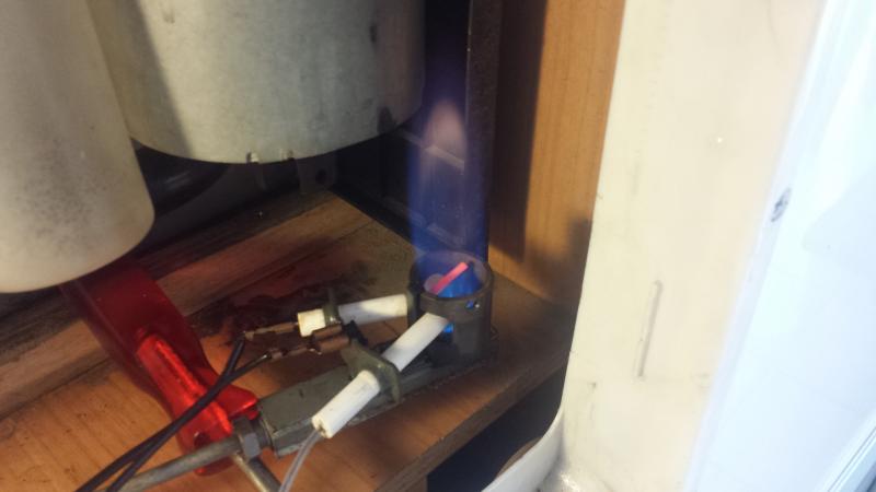

Ciao Mario, questo pomeriggio ho cambiato il regolatore di pressione con un nuovo e la fiamma è questa nella foto ti sembra bella ?
Adesso forse ho il guasto fisso. Dopo aver pulito tutto (camino che non era in realtà sporco e bruciatore) ho provato a guardare la candeletta di accensione con una lente e in effetti in corrispondenza di quelle 2 macchioline marrone sembra ci sia una piccola crepa.
PER PURA COMBINAZIONE evidentemente rimontando il tutto ho variato di qualche micron qualche posizionamento e succede che se accendo fuori dal complesso del camino si accende subito con la fiamma che vedi in foto. Provo a soffiarci sopra e immediatamente si riaccende.
Se, invece, monto il tutto come deve essere le scintille invece di andare verso l'uscita del gas escono lateralmente dalla ceramica. Il gas non si accende e dopo un po' c'è un piccolo botto che in realtà spegne la fiamma. Immediatamente ripartono le scintille ma sempre sul laterale. Di nuovo il botto, la fiamma non si accende ripartono le scintille che dopo pochi secondi smettono.
Pensavo di cambiare la candeletta. Che ne dici ?
