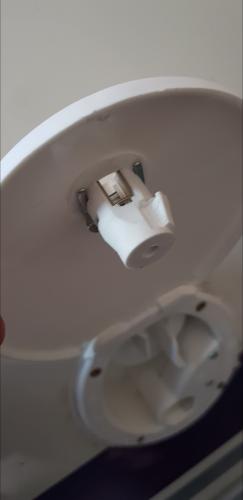

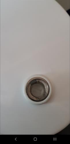

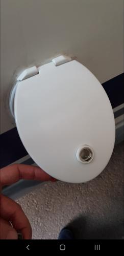

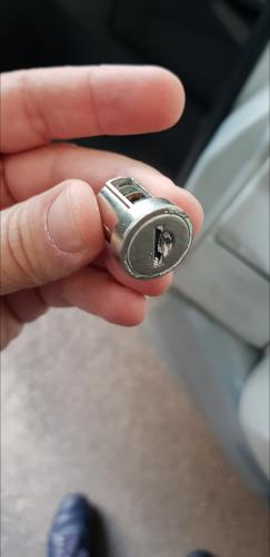

Ciao a tutti, Ho cambiato lo sportellino del bocchettone dell'acqua. Vorrei inserire il cilindro con la vecchia mascatura ma non riesco ad eliminare l'attuale griglia presente nel foro.Screenshot_20200217-193919_Gallery.jpgScreenshot_20200217-193924_Gallery.jpgScreenshot_20200217-193931_Gallery.jpgScreenshot_20200217-193945_Gallery.jpg suggerimenti?

La domanda non mi è chiara, se hai gia il barilotto vecchio in mano, basta che inserisci quello nuovo. Per inserirlo mi sembra che sia indispensabile metterci la chiave, lo ho fatto ma 15 anni fa e non ricordo.
So che si estrae ruotandolo in una posizione intermedia a 45° e inserendo una chiave di estrazione lunga, e per inserire quello nuovo va sempre inserito a 45° e poi scatta l ultima liguetta del barilotto e si aggancia.
Stessa cosa per gavoni.porta e tappi vari.

Vendono una chiave apposita per togliere e mettere i nottolini o cilindro, io la acquistai da campingsportmagenta.
