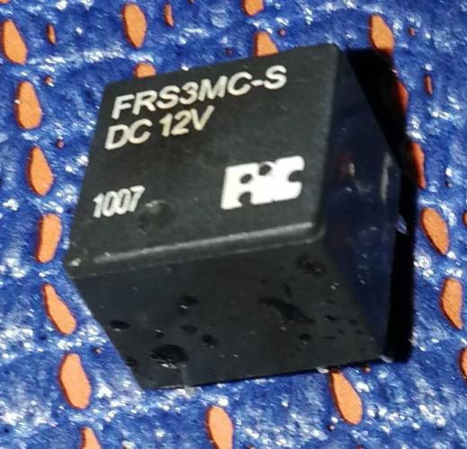

Riprendo questo post perche' il problema da me lamentato e' il rele' re4 e un diodo interrotto sulla scheda NE185.3,non riuscendo a trovare questo tipo di rele' ho provato a mettere un classico rele' a 12v in miniatura ma dopo circa un minuto inizia a fumare,sapete per caso dove si possono reperire tipo quelli originali montati sulla scheda NE185?

Prova a mandare 1 foto ...
Altrimenti puoi prendere un altro relè (anche di tipo automobilistico) con caratteristiche simili o superiori anche se di forma diversa e montarlo con cavi di adeguata sezione e di pochi cm esternamente alla scheda.

Inserito il 02/09/2018 alle: 20:12:04
In risposta al messaggio di pinux del 02/09/2018 alle 19:58:57
Ciao,e' un 12v,probabilmente non supporta una tensione superiore,al rele' in questione arriva la tensione dell'alternatore percio' sono intorno ai 14v.
Questo e' il rele' ingrandito
Giuseppe

Ciao,ho poi sostituito il rele in questione trovato su rete identico e un diodo.

Su ebay scrivi la siglia del rele  presente nella foto di questo post e lo trovi.
