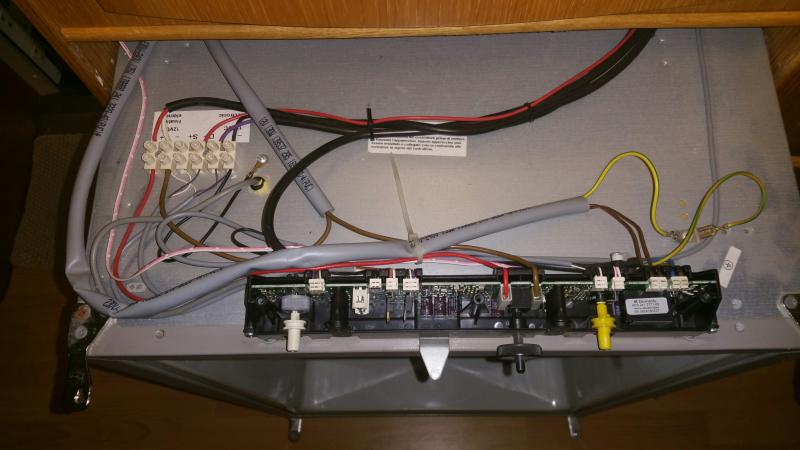

Inserito il 11/08/2018 alle: 06:51:00
In risposta al messaggio di panzersiluro del 10/08/2018 alle 23:14:56
Il frigo è acceso a gas anche se il camper è collegato alla 220 e tutto funziona.Compreso il condizionatore Truma che ho provato e che funziona sempre è solo se la corrente è vera220.Il frigo ha impostata la funzione automatica e decide come funzionare,ma anche volendolo forzare ad andare con elettricità dopo pochi secondi ripassa su gas.
prova ad alimentare la resistenza direttamente
tagli i conduttori ( sono i due fili marrone a destra nella foto ) con morsetti mammut alimenti direttamente , se funziona la scheda è andata e se decidi di utilizzarlo così , sei senza termostato

Inserito il 11/08/2018 alle: 22:02:26
Grazie mille Hector ma il frigo va a gas e noi non ce la sentiamo di mettere le mani all'impianto.Nel camper a fianco al nostro, che aveva avuto stesso problema, il proprietario che ne capiva di elettricità aveva proprio fatto un bypass  simile.A proposito tra i vari problemi un mio  caricabatterie praticamente nuovo non funzionava più ma avevo il dubbio che il trasformatore si fosse rotto anche se  praticamente nuovo..oggi ho rivisto in altra area sosta  i nostri vicini di camper e parlando il proprietario mi ha detto che tra i vari danni  anche a  lui il caricabatterie è andato ! Ma Enel ammetterà mai di aver provocato il danno?
