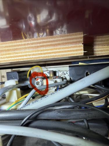

image(249).jpegIn rosso dove era montata la termocoppia che ho smontato e rimontato. Sotto c’è il frigo sopra il top cucina

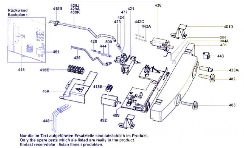

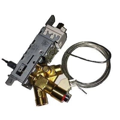

Ok perfetto , quelle sotto raffigurati sono la valvola di gestione gas e sua componentistica , dove hai collegato la termocoppia nel suo interno c'è il bulbo con magnete che dovrai svitare e controllarne il corretto funzionamento
per controllare il funzionamento del bulbo devi svitarlo e sfilarlo dalla valvola gas poi lo avviti sul terminale della termocoppia , riscalda bene la punta della termocoppia  con un accendino e vedi come reagisce , praticamente se la termocopia è correttamente riscaldata e funzionante quei pochi microvolt che genera dopo circa 15/30 secondi devono dare consenso al magnete di attivarsi rimanendo attivo disattivandosi a termocoppia fredda
il componente 500 che vedi lato componentistica è il bulbo con magnete che dovrai svitare poi collegare sul terminale della termocoppia per provarne il funzionamento , ovviamente con la punta della termocoppia calda   , controlla con attenzione anche i due faston sulla connessione elettrca
per controllare il funzionamento del bulbo devi svitarlo e sfilarlo dalla valvola gas poi lo avviti sul terminale della termocoppia , riscalda bene la punta della termocoppia  con un accendino e vedi come reagisce , praticamente se la termocopia è correttamente riscaldata e funzionante quei pochi microvolt che genera dopo circa 15/30 secondi devono dare consenso al magnete di attivarsi rimanendo attivo disattivandosi a termocoppia fredda  il componente 500 che vedi lato componentistica è il bulbo con magnete che dovrai svitare poi collegare sul terminale della termocoppia per provarne il funzionamento , ovviamente con la punta della termocoppia calda   , controlla con attenzione anche i due faston sulla connessione elettrca

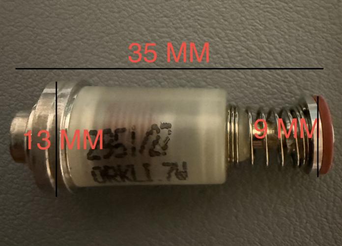

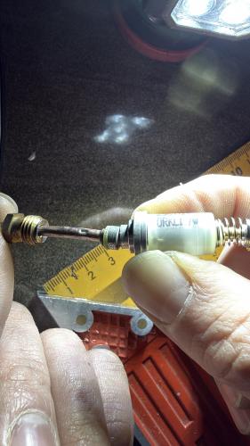

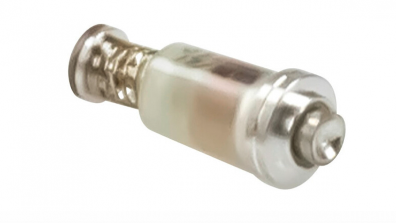

Ciao ecostar, sono riuscito a estrarre il gruppo magnetico, ho fatto il test ma non si muove di un millimetro. Ho provato 2 diverse termocoppie entrambe verificate e funzionanti. A questo punto penso che il problema sia lui. Ci sono altri test che posso fare? Grazie
11/01/2007 37505
Inserito il 30/01/2026 alle: 12:05:19
In risposta al messaggio di Stegiaco del 30/01/2026 alle 10:53:22
Con la punta della termocoppia calda e terminale della stessa termocoppia collagato sul bulbo devi premere il magnete e se rimane premuto di suo il magnete e termocoppia funzionano , se invece il magnete si stacca allora il bulbo o termocoppia non funzionano

Ho provato a portare la molla contro schiacciata contro il magnete con la punta della termocoppia sotto fiamma dell’accendino ma non rimane attaccata. Appena tolgo la mano tona in posizione. Mi metto a cercare il ricambio forse a magenta ê disponibile. Grazie mi ha davvero dato una mano e te ne sono riconoscente
A Magenta lo vedo a catalogo e disponibile ma il costo è troppo sproporzionato

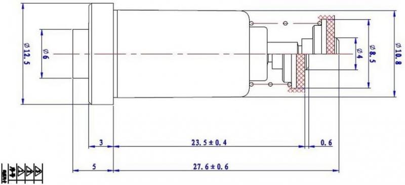

 misure alla mano direi di contattarli particolarmente quelli del primo link , se digiti  bulbo magnete per valvole gas ne troverai svariati dal costo che varia da 6 a 15 €
che siano per piano cottura - forno - caldaietta domestica il movimento e logica non cambia , l'importante è che deve avere le stesse misure del tuo
le misure di quello sotto raffigurato venduto da amazon le ho inserite solo per darti una idea , solitamente basta sapere il diametro e lunghezza totale esatti

Pensavo fosse più facile da trovare ma con queste misure ne ho trovato solo 1 da 39€.

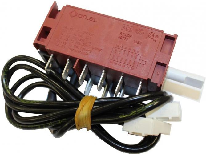

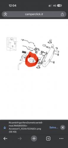

Ragazzi ancora non ê finita, oggi ho provato a riaccendere e ancora problemi. A questo punto avendo cambiato la termocoppia e il magnetico mi rimane solo il commutatore, che ne pensate? Tra il magnetico e la termocoppia c’è un piattello con i faston che portano al commutatore…
Azz non ci voleva e spero che hai speso poco per il bulbo , prova a ponticellare i due fili collegati sulla valvola gas , male che vada non succede nulla , ponticellandoli dovresti bypassare il componete 492 che hai cerchiato in rosso , in questo caso avendo bypassato quel componente il frigo continuerebbe a funzionare all'infinito per il motivo che non averebbe nessuna comunicazione con il termostato lato gas gestito dal componente 492 tramite i microvolts erogati dalla termocoppia
Il componente 492 è il commutatore completo
in rosso , in questo caso avendo bypassato quel componente il frigo continuerebbe a funzionare all'infinito per il motivo che non averebbe nessuna comunicazione con il termostato lato gas gestito dal componente 492 tramite i microvolts erogati dalla termocoppia  Il componente 492 è il commutatore completo
Quasi sicuramente e' questo, e' un difetto riconosciuto da dometic, a me e' successo diverse volte, basta sostituire il commutatore. Stacca i cavi uno per uno altrimenti e' facile sbagliare.
Ottimo intervento , ora sappiamo che il componente 492 aveva un difetto riconosciuto da Dometic che proprio non sapevo , tuttavia prima di sostituirlo è meglio provarle tutte evitando di spendere altri euro a vuoto in ricambistica
Su camperclick mi da Sx o Dx immagino sia l’apertura della porta e immagino che per il pezzo in questione sia indifferente
Esatto mod.SX o DX è riferito alla versione di apertura porta , anche se tuo è un.RM 8400 il ricambio 492 è quello  ma per tranquillità è meglio chiedere al venditore
prima di acquistarlo ti consiglio di far funzionare il frigo per 2 giorni con la fonte 220V e se itutto funziona regolarnete (tranne la fonte gas) allora procedi all'acquisto del ricambio

Ragazzi finalmente ho risolto. Ho fatto un ponticello per escludere il selettore e funziona tutto correttamente. In sostanza il problema é il selettore!
