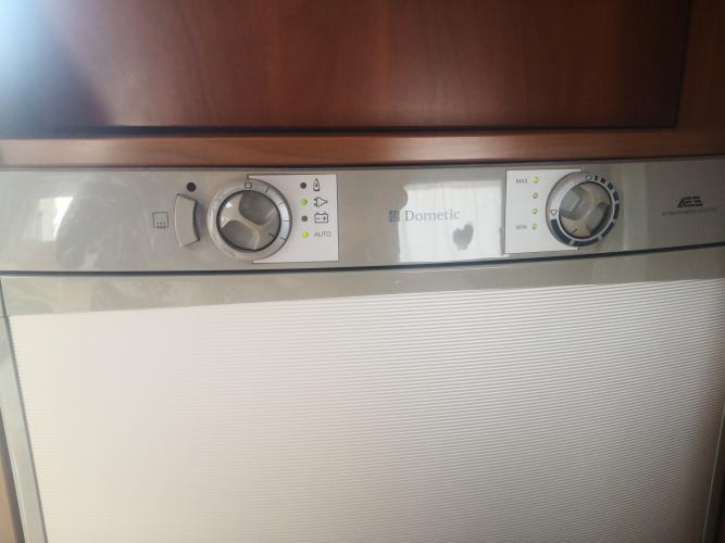

Hai ragione ma non trovo la targhetta, comunque è questo. Come si smonta la parte comandi? IMG_20241021_131749.jpg

È un aes per cui il discorso cambia... Li dietro c'è una scheda con circuito stampato, la targhetta è dentro al frigo... Su questo sito ci sono diversi ricambi in base al modello ma prima devi capire cosa non va...

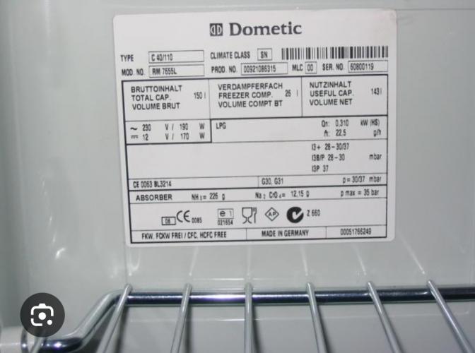

A me pare come il mio, Adria Coral... Forse RM7655L? Che camper hai?
Adria Matrix Axess 670 SL - 2025 - Citroen Jumper 2.2 HDi 165cv

Laika Rexsosline 721,comunque confermo che non c'è.
