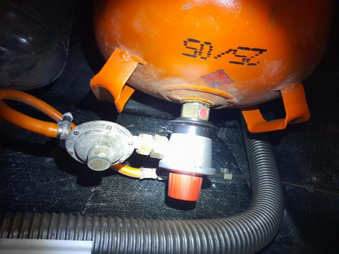

Un saluto a tutti. Mi trovo in Spagna e mi finisce la bombola che ho preso in Italia. Ho comprato una bombola da Repsol e montato il salida libre su questa ad innesto. Poi sul salida libre ho avvitato il riduttore di pressione che fa parte originale del mio impianto. Quando apro la manopola sul salida libre il gas sfiata sui lati di questo. Allora sono io che non ho capito che il riduttore di pressione in dotazione al mio mezzo non va montato sul salida libre che è già un riduttore di pressione?
(L'immagine la capovolge col dopo il caricamento. Comunque ci siamo capiti).

 Il salida libere é giusto , poi si monta il riduttore . non capisco sé la perdita e sul raccordo riduttore o sul salida libre ( direi impossibile )  . Sé il salida libre che perde non é innestato bene , chiudi il rubietto del salida libre innesti di nuovo lo stesso poi prova a alzare la bombola , deve rimanere inestato .  sé perde sul raccordo salida libre e riduttore il raccordo che si vede nella foto  non é quello giusto . Non so dirti che numero di raccordo devi montare .  Sé ai altri raccordi in dotazione prova a trovare quello giusto , Ci sono altri Post su col che spiegano quale raccordo usare in questo caso .

Ciao Rucki. Domani lo rimonto. La perdita non è nel raccordo ma intorno alla corona del salida libre.

Dunque ... terzo smontaggio e rimontaggio del salida libre, provato alzando la bombola solo prendendola da questo... nulla. Aprendo la valvola sul salida sfiata gas non dai raccordi ma dal laterale del salida. A questo punto non so proprio cosa fare tranne che vedere se mi caricano la bombola italiana.
Ma sarà difettoso quel pezzo allora? Un altro "salida" con cui provare non lo trovi?

 Il salida libre non ha una gomma , la gomma si trova sulla bombola .  vai da un rivenditore della marca che ai ( Repsol o altro ) e fatti sostituire la bombola .  Sé la gomma  é guasta é loro dovere a sostituire essa .
Per essere sicuri che non il é salida libre leva esso e controlla dove si innesta sé ha tutte le biglie , sono azionate con molle e devono esere sporgenti .  poi sé cambi la bombola cerca di far inserire il salida libre da loro .
Poi domandare aiuto a qualcuno , da quelle parti aiutano ( quasi ) sempre . Per riempire bombole estere ci sono pochissime possibilita . sono elenacte in un altro Post sul COL

ho trovato un disponibilissimo padre di famiglia che alla stazione di servizio faceva gasolio con roulotte al traino. Abbiamo provato il mio salida libre sulla sua bombola, a suo dire perdeva e il mio era dunque guasto. Non ho voluto fare il cambio inverso dal suo salida libre alla mia bombola perchè erano in partenza e si è messo già molto a disposizione. Domani vado in una stazione Repsol per fare le verifiche che mi avete consigliato e aggiorno. Un caro saluto.

 Sé devi cambiare il salida libre  é raro che lo trovi in un distributore ma in una ferreteria , informati al distributore dove lo trovi ,

Problema risolto. Dopo aver provato con una seconda bombona Repsol nuova il persistere della fuga ho comprato un nuovo salida libre a Huesca e ora è ok.
