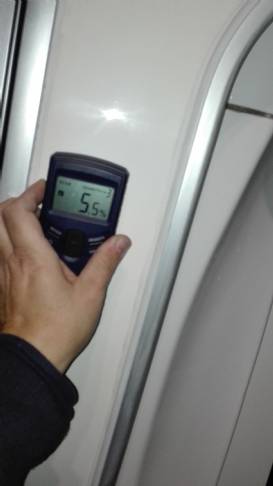

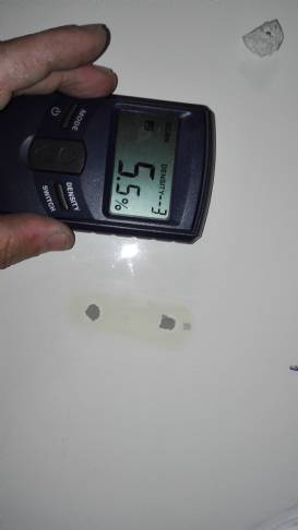

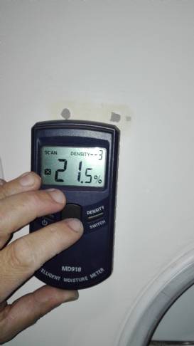

Però effettivamente se mi compro un buon igrometro posso sempre controllarmelo quando mi pare per trovare in tempo un eventuale problema. Se non sono indiscreto potrei chiederti quale apperecchio hai acquistato?

Sì, ho preso questo su Amazon a una 60/ina di € e funziona benissimo. Proprio questi giorni sto ultimando di sistemare un'infiltrazione d'acqua allo stato iniziale dal fermaporta e totalmente invisibile dall'interno. Se non me ne fossi accorto intempo tra un paio d'anni avrei dovuto rifare la parete interna. Si tratta del MD 918 a induzione e non fa buchi sulle pareti. Io lo uso anche all'esterno perché il camper è in vetroresina,in alluminio non saprei.

Grazie Ivan per l'indicazione. Molto gentile.
Penso che lo prenderò anch'io così da avere la situazione un po' più sotto controllo.
