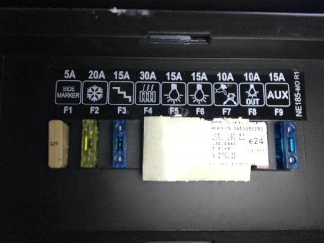

ilcescas
ilcescas
10/08/2015 2
Inserito il 27/11/2022 alle: 20:54:04
In risposta al messaggio di GriGio17 del 27/11/2022 alle 15:07:11
Ho dovuto sostituire la centralina.
