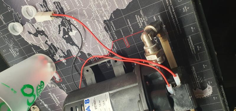

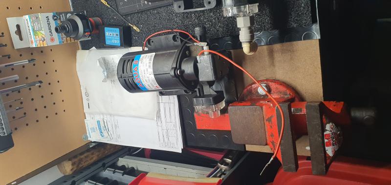

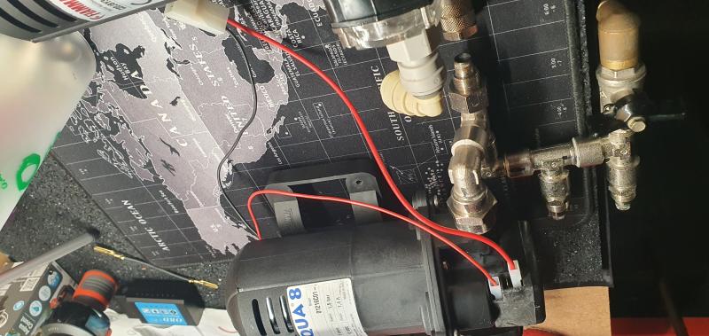

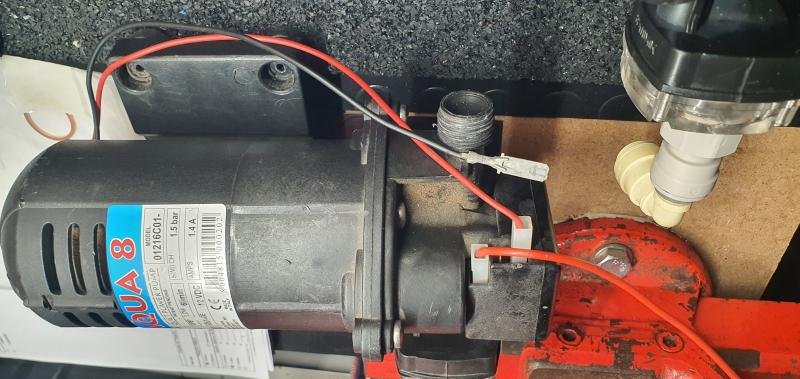

Eccoci qua buonasera a tutti alla fine go deciso di sostituire le pompe con le stesse e ripristinare allo stesso modo l impianto idraulico esistente che a detta di tutti è il meglio che si possa avere anche se farlo al banco e una cosa...farlo in viaggio non risulterebbe cosi semplice perche tutti i raccordi sono orientati e vincolati...l unica cosa è la connessione delle due pompe...sulle vecchie i positivi erano invertiti rispetto alle nuove.
vi allego le foto così è più chiaro in pratica il positivo che allo spinotto del camper partiva da un contatto diverso sulla pompa.Lo metto come prima o lascio così..
Grazie a chiunque mi darà un consiglio...
le prime due sono le vecchie pompe
in pratica nelle vecchie il positivo cavo piu grosso che va allo spinotto del camper parte dal terzo pin quello più interno a sx vedi prima foto e quello piu fino rosso che va nel corpo pompa parte dal primo pin a dx.Nelle nuove le posizioni dei cavi rossi  sono invertite cioe il piu geosso che va allo spinotto parte dal primo pin e il piu fino parte dal terzo pin piu interno20260714_221718.jpg20260714_221729.jpg20260714_221743.jpg20260714_221751.jpg
Matt
Modificato da Mattvw il 15/07/2026 alle 00:41:53
23/12/2011 3214
Inserito il 15/07/2026 alle: 09:50:41
In risposta al messaggio di Mattvw del 15/07/2026 alle 00:32:53
e una cosa...farlo in viaggio non risulterebbe cosi semplice perche tutti i raccordi sono orientati e vincolati...l unica cosa è la connessione delle due pompe...sulle vecchie i positivi erano invertiti rispetto alle nuove. vi allego le foto così è più chiaro in pratica il positivo che allo spinotto del camper partiva da un contatto diverso sulla pompa.Lo metto come prima o lascio così..  Grazie a chiunque mi darà un consiglio... le prime due sono le vecchie pompe in pratica nelle vecchie il positivo cavo piu grosso che va allo spinotto del camper parte dal terzo pin quello più interno a sx vedi prima foto e quello piu fino rosso che va nel corpo pompa parte dal primo pin a dx.Nelle nuove le posizioni dei cavi rossi  sono invertite cioe il piu geosso che va allo spinotto parte dal primo pin e il piu fino parte dal terzo pin piu interno
Non cambia nulla, quei due fili sono il positivo che passa da un "interruttore" a pressione, non importa se inverti i due fili positivi l'interruttore funzionerà in ogni caso.
