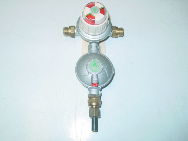

Salve a tutti. Ho un mezzo usato su cui era già montato uno scambiatore automatico Cavagna, che finora ha sempre funzionato correttamente. Adesso improvvisamente non "pesca" più gas da una delle due derivazioni. Ho provato con entrambe le mie bombole (di cui una sicuramente piena): nulla da fare! Quando imposto manualmente la preferenza sull'altra derivazione subito si accende il segnale verde, non appena vado su quella invece il segnale diventa rosso. Piccolo particolare, non so se utile: quando scollego la bombola dalla derivazione "incriminata" si sente uno sfiato, probabilmente di gas residuo. Qualcuno sa dirmi che succede? Premetto che ci capisco poco di impiantistica gas. Grazie a tutti.

Salve a tutti. Ho un mezzo usato su cui era già montato uno scambiatore automatico Cavagna, che finora ha sempre funzionato correttamente. Adesso improvvisamente non pesca più gas da una delle due derivazioni. Ho provato
con entrambe le mie bombole (di cui una sicuramente piena): nulla da fare! Quando imposto manualmente la preferenza sull'altra derivazione subito si accende il segnale verde, non appena vado su quella invece il segnale diventa rosso. Piccolo particolare, non so se utile: quando scollego la bombola dalla derivazione incriminata si sente uno sfiato, probabilmente di gas residuo. Qualcuno sa dirmi che succede? Premetto che ci capisco poco di impiantistica gas. Grazie a tutti.
Se si è guastato lo sostituisci con un Truma Duocontrol CS che è anche molto piu sicuro.

Se non ho capito male il tuo è così:
dovrebbe essere quello che montavano i vecchi Laika.  Non lo conosco bene, ma non mi sembra abbia sicurezze o tasti da attivare, ha solo il pomello da ruotare da un lato o dall altro, se non sbaglio, e quindi non penso ci siano cose da potere sbagliare.

bravo Tommaso , il dispositivo di scambio bombole con riduttore di Cavagna group è proprio quello che hai postato , esisteva in due versioni , la prima versione come quello in foto era tutt'uno nel senso che riduttore e scambiatore non erano separabili , la seconda e ultima versione sono separbili , è un dispositivo molto funzionale e semplice ma che non ha nessuna sicurezza aggiunta e non è possibile utilizzarlo durante il viaggio , quindi bombola chiusa
kernberg  , se si tratta della prima versione non separabile sicuramente il riduttore è scaduto da svariati anni e dovrai comunque sostituire tutto il dispositivo , anche se fosse la versione successiva con riduttore separabile e non scaduto non potrai sostituire il solo scambiatore prche non lo troverai , quello in foto è la prima versione non separabile
la procedura di utilizzo è semplicissima e devi solo girare la manopolona bianca sulla bombola in utilizzo e appena la bombola finisce segnalato dal disco rosso giri la manopolona selezionandola sull'altra bombola aperta e il disco diventera verde , e via di seguito , se non giri la manopola non rimarrai senza gas perchè il dispositivo all'occorrenza commuta comunque sulla bombola piena e aperta ma il dischetto segnalatore rimarrà rosso ricordandoti che l'altra bombole è vuota e quando la sostituisci basta commutare la manopola sulla bombola in utilizzo e il dischetto diventerà verde
se da un lato temi che non passa gas prova a scollegare il tubo lato bombola incriminato poi scollegato il tubo dallo scambiatore all'interno dello stesso scambiatore vedrai un filro a maglia metallica sottile e magari si è intasato e basta pulirlo , fai attenzione nello svitare il dado perchè se fosse la prima versione con attacchi identici a quello in foto il collegamento è con filetto sinistro e per svitare dovrai girare il dado in senso orario

@IZ4DJI esatto, è proprio quello!
@ecostar grazie dell'aiuto, ho provato come hai suggerito a svitare il tubo dallo scambiatore ma, oltre a non riuscire a guardare il filtro metallico causa posizione scomoda, da quando l'ho riavvitato ogni volta che apro la bombola fuoriesce gas ad alta pressione. Ho deciso quindi di non metterci più mano, farò controllare il tutto a qualcuno più esperto e probabilmente mi rassegnero a farmi installare il truma consigliato da IZ4DJI, anche se ormai sono abituato a non usare riscaldamento in cellula.

se dopo aver riavvitato il dado esce gas probabilmente non hai messo la guarnizione o la stessa si è appiattita troppo , temo che qul dispositivo sia scaduto da diversi anni , idem anche per i due tubi flesibili , personalmente un pensierino sul duocontrol compreso kit tubi con valvola di blocco lo farei , ma lo farei anche utilizzando la bassa pressione ottenendo la stessa sicurezza spendendo molto meno della metà del duocontrol cs completo ma con meno comodità e no gas aperto in viaggio

Credo che i tubi flessibili siano stati sostituiti l'anno scorso quando ho acquistato il camper da un concessionario (sui tubi c'è scritto 2017 e c'è attaccata un'etichetta con su scritto "da sostituire prima del 2027). Dell'impianto Cavagna non so, probabilmente c'era da prima. In ogni caso mi sembra di aver cambiato che mi conviene sostituirlo, e io del gas non mi fido mai troppo quindi seguirò il consiglio. Non ho capito però quale alternativa proponi al duocontrol cs, considerando che potrei rinunciare al gas in viaggio ma non a qualcosa che mi garantisca soprattutto sicurezza.

due riduttori da mettere direttamente sulla bombola costo 30 euro + una valvola deviatrice manuale altri 30 euro + 1 metro tubo bassa pressione + adattatori vari per allaccio deviatrice + solito materiale uso e consumo 15 euro , totale materiale 75 euro , eventuale mano d'upera specializzata max1 ora x 35 euro , totale complessivo 110 euro e sono stato abbondante , dai una occhiata sul costo del duocontrol cs completo di tubi flessibili con valvola di blocco + eventuale messa in opera e ti renderai conto , tra l'altro per avere la stessa sicurezza di un sistema in bassa pressione come quello sopra specificato con la sola restrizione di non poter viaggiare con una bombola aperta e la comodità dello scambio automatico , facci un pensierino valutando se vale la pena spendere 250 euro per un duocontrol cs completo in opera , nel tuo caso direi di no

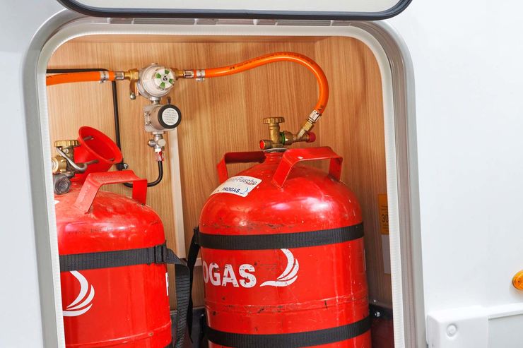

Premetto che non conosco i prodotti Cavagna ma questo l'ho trovato nel mio nuovo camper, un Burstner che fa parte del gruppo Hymer.
Potrei dire che i prodotti del gruppo Cavagna li usavamo in azienda per il riscaldamento di impianti zootecnici ma non me ne sono mai interessato, ma si potrebbero quindi considerare prodotti tecnici commerciali ed utilizzati in svariati settori industriali.
Nel mio caso è installato lo scambiatore sul quale arrivano due tubi per alte pressioni e, sul raccordo di collegamento alle bombole c'è un pulsante di sfiato che toglie aria residua al tubo.
Sotto al riduttore c'è un sensore che in caso di urto o forti vibrazioni chiude il passaggio del gas.
Inoltre c'è un'elettrovalvola comandata dall'interno tramite un apposito pulsante con spia che chiude manualmente il circuito.
A detta del venditore questo sistema è omologato e permette legalmente di viaggiare con le bombole aperte.
Quanto sia vero non lo so e la cosa non ha destato il mio interesse e non ho approfondito poichè, prima di iniziare un viaggio od anche un solo spostamento chiudo le bombole.
Purtroppo non so aiutare chi ha aperto questo quesito ma io proverei a sistemare quanto è montato anche perchè, non è che i prodotti di Truma godano in questi ultimi periodi di grande affidabilità.

Io l'anno scorso ho rifatto l'impianto (approfittando di regolatore e tubi scaduti) montando questo scambiatore automatico (CAVAGNA GROUP)
https://camping-life.it/regolat...
con i relativi tubi
https://camping-life.it/default...
Costo ragionevole (80 euro circa), funzionamento semplice (come spiegato prima) e di ottima fattura. Non si può usare gas in movimento, ma come già detto da altri per me non è essenziale.
