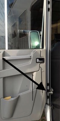

Inserito il 01/06/2022 alle: 07:26:23
Sulla porta della cabina del motorhome ili pulsante è all’interno. Di solito sui leveraggi della cerniera inferiore. Ci dovrebbe essere un foro (quadrato di circa 5/6 cm) dal quale è possibile inserire una chiave da 7 per regolare la distanza di un piccolo dispositivo che tramite un magnete segnala l’apertura della porta. Ma non credo sia imputabile a questo il tuo problema
Lo riconosci perché vi arrivano due fili (ovvio), prova a staccarli e vedi cosa succede. Se il problema persiste quest’interruttore magnetico non c’entra. Oppure fai ponte e vedi ancora cosa succede

Inserito il 01/06/2022 alle: 21:40:21
Dove ho messo la freccia

Ciao Fleurette63. Ti ringrazio per la precisazione ma, ti assicuro che non c'è nessun foro quadrato ne tantomeno un pulsante nella portiera. Poi se riesco ti mando la foto. Cmq. il motorhome è un Ducato Professional 160 cv. Rapido mod. 866F ti saluto.

Inserito il 02/06/2022 alle: 07:05:32
Quindi il tuo è un motorhome Rapido, la motorizzazione Ducato 160 cv del 2019. Quindi la porta non è Fiat ma quella messa dall’allestitore (Rapido che ne avrà comprata una delle solite prodotte da terzi). Di solito c’è un foro dove passano dei leveraggi in corrispondenza della cerniera (apri bene la porta). Nessun pulsante.
Ma, ripeto, è più facile sia un problema legato all’antifurto.
un foro dove passano dei leveraggi in corrispondenza della cerniera (apri bene la porta). Nessun pulsante. Ma, ripeto, è più facile sia un problema legato all’antifurto.
