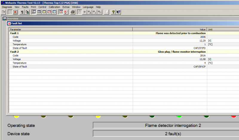

Mi sono fatto prestare un modulo per la diagnosi via USB, marchiato Webasto, e con il software Webasto Thermotest ho fatto un controllo approfondito.
Ho trovato due errori (traduco dall'inglese):
- Fiamma rilevata prima dell'accensione
- Interruzione su candeletta / rilevatore di fiamma
Ho quindi cancellato gli errori e riacceso il Thermo Top, ma l'errore sulla fiamma rilevata prima dell'accensione è ricomparso immediatamente. Il Thermo Top continua a comportarsi allo stesso modo.

Ecco la situazione che ho trovato facendo la diagnosi:
L'errore in alto ricompare sempre, anche dopo aver resettato tutto, non appena il riscaldatore viene acceso.
A intuito direi che il problema è nella candeletta, che funge sia da accenditore che da rilevatore di fiamma. Per questo chiedevo se qualcuno avesse avuto una candeletta difettosa e avesse esperienza sui valori della resistenza ammissibili per confrontarli con i miei.
Inoltre mi chiedevo se il problema può essere sulla parte della scheda che gestisce il monitoraggio della candeletta.

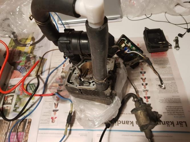

NOVITA':  poco fa ho messo il riscaldatore sul banco, smontato ma con tutti i componenti collegati alla scheda, candeletta a vista. Tubo gasolio e dell'acqua cortocircuitati per non far andare a vuoto le pompe. Collegamento diretto a una batteria 12V.
Il riscaldatore ha fatto tutto il suo ciclo: la candeletta ha fumato per un attimo, poi è partita la pompa del gasolio, etc.
Ha funzionato per qualche minuto (senza fiamma, ovviamente), fintanto che non si è accorto che la fiamma non c'era, e poi ha fatto il lavaggio e si è fermato.

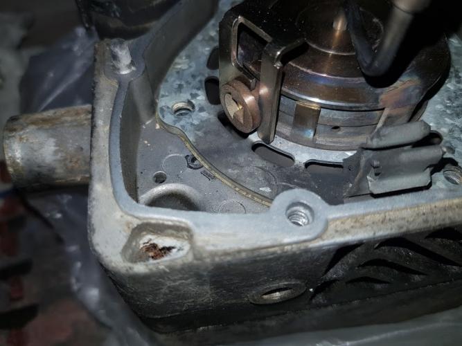

Questa è la candeletta: si vede che la base è sbriciolata, e un cavo è mezzo fuso.

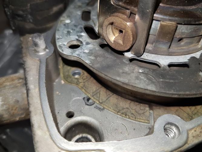

Ho notato che la guarnizione del bruciatore è tagliata (non si è rotta quando l'ho smontato, era già spaccata di netto) vicino all'alloggio della candeletta:
Qui si vede la fuliggine tra il supporto dei cavi della candeletta e il suo alloggio:
Magari il calore ha fuso qualche connettore della candeletta, rendendolo inaffidabile...

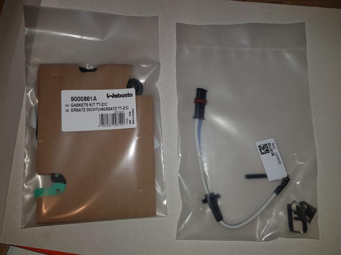

Mi hanno consegnato i pezzi che avevo ordinato, e ho appena finito di riparare il Thermo Top per risolvere definitivamente il problema che avevo esposto.
Mi sono attrezzato con una tanichetta di gasolio, e gli ho fatto fare un ciclo nel balcone di casa scaldando qualche litro d'acqua di una bacinella. Per il momento sembra che funzioni bene, quindi cercherò di rimontarlo sul mezzo entro il fine settimana.
Questo è il kit che avevo acquistato su internet (cod.: 9017813B), compatibile con i Thermo Top prodotti a partire dal 2004. Contiene la candeletta, le clip metalliche, e 4 guarnizioni: una per il bruciatore, una che sta tra gruppo ventola e caldaia, una per il connettore del gasolio, e una che non ho usato (credo sia della caldaia). Ci sono anche una decina di viti di ricambio.
