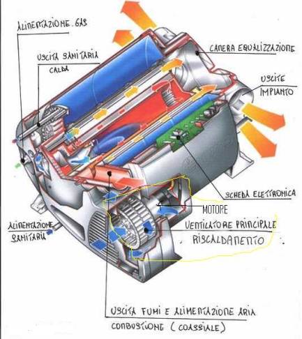

Buongiorno, dalle seguenze che ai letto (BBLBLLLB) stesso problema con le stesse frequenze di lampeggio scheda!!! lo dovuto  Cambiare il motore di ricircolo era Bruciato. comunque prima prova puoi vedere se gira la ventola,provando anche con il dito se gira che non sia bloccata da polvere o altro?. di consiglio dopo di portara da centro truma loro collegano cavo lab alla stufa, saranno piu precisi sulla diagnosi.
