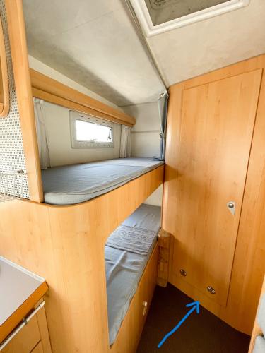

Buongiorno a tutti, sono un possessore di un camper Miller New Jersey. Diciamo che ho avuto problemi da appena ho acquistato il mezzo. Premetto che l'ho acquistato usato da un concessionario circa 4 anni fa. Il camper è del 2005, unico proprietario e tenuto molto bene. Però le tubazioni dell'acqua hanno creato subito problemi. Ora mi trovo con una perdita che arriva da sotto il piatto doccia, la cosa strana è che la pompa si blocca come se non ci fosse nessuna perdita, però da sotto la porta del bagno è scesa un bel pò d'acqua. Il problema è che non saprei come e dove individuare la perdita. Qualcuno saprebbe dirmi come muovermi??Grazie mille. Allego la foto da dove arriva l'acqua.Acqua%20sotto%20la%20porta.jpg
sicuramente dovrai smantellare il pavimento del bagno se non arriva dalla pompa, potrebbe essere uno scarico
se non sei in grado o hai paura di far danni, dovrai rivolgerti a ad un riparatore

Se la pompa non parte e trovi acqua che esce dal sotto doccia bagnando anche il pavimento fuori bagno è probabile che la perdita sia su un tubo di scarico , vedi se riesci ad accedere al sotto doccia dal gavune VV togliendo una eventuale paratia sul fondo verso la coda

Grazie per le risposte.Aggiungo altre informazioni. Allora, la doccia sinceramente non l'ho mai usata,visto che andiamo solitamente in campeggio o area sosta,quindi lo escludo. Il tubo di scarico del lavandino dovrebbe essere diretto al serbatoio delle acque grigie. Penso sia qualche raccordo John guest che si è allentato o qualche piccola spaccatura sui tubi sotto il piatto doccia.Ma dico io, possibile che chi progetta i camper, non pensi alla possibilità d'intervenire sui tubi senza distruggere tutto.
Se la perdita fosse su un tubo di carico, la pompa continuerebbe ad accendersi di tanto in tanto
Escluderei una rottura di un tubo, probabile attacco jjg che perda, ma , ripeto, la pompa si accenderebbe ogni tot

Sinceramente non so se sotto il piatto doccia ci sia la possibilità di farevpassare i tubi,almeno dai bordi del piatto doccia.Qualcosa m'inventerò.Ma di sicuro non smantellerò il pavimento.

Lascia perdere chi progetta camper e cerca di stanare la perdita , comunque se con pompa alimentata e impianto in pressione senza alcun prelievo la pompa non parte di sicuro la perdita non è su un raccordo John Guest ma su un raccordodo di un tubo di scarico oppure sullo stesso tubo  , nulla a che vedere con i raccordi  John Guest

Come ti dissi precedentemente controlla con attenzione se in qualche modo fosse possibile accedere almeno visivamente al sotto doccia dal gavone VV , il gavone VV (volume variabile) sarebbe quello sotto al letto a castello longitudinale inferiore

Si ho visto il gavone vv, c'è una copertura di metallo,proverò a smontarla e sperare si veda qualcosa. Cmq non sto prendendo per i fondelli, è solo che voglio pensarle tutte prima di dover smantellare il piatto doccia per una perdita.

Giusto pensarle tutte ma dovresti pensarle con un minimo di logica , accertati se la perdita si nota quando scarichi l'acqua da un utilizzo particolarmente lo scarico del lavabo in bagno , il  cesso a cassetta non c'entra nulla a meno che con ghigliottina chiusa sia stato riempito fino a traboccre ma te ne saresti accorto , prova a togliere quella copertura metallica nel gavone poi fotografa e inserisci qualche foto in questo 3D
