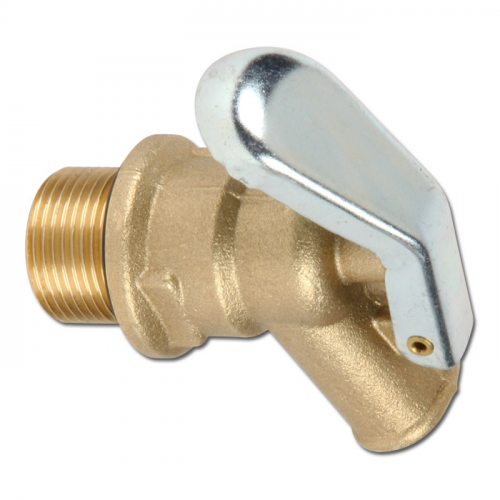

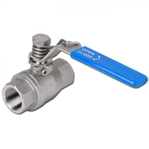

Non capisco perchè si debba avere  cose complicate
Elettrovalvole -linea 12 v- pulsanti rossi e altri- relè ecc.
basterebbe come sul lavandino un sempkice rubinetto a leva
ad apertura rapida  ma  ritorno a molla.
Si apre -si lava e si richiude da solo  wink

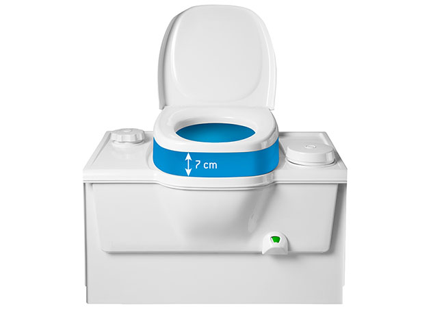

Se siete di statura alta
lo sapevate di questo accssorio ?
