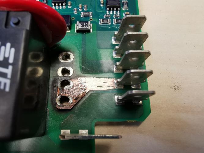

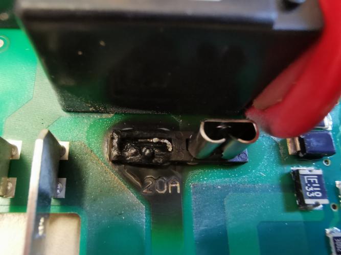

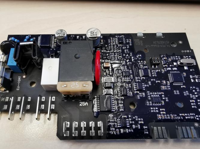

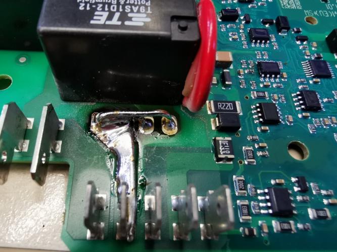

Anche io ho un Hymer con il frigorifero N3142, cambiata la centralina, era bruciato il fusibile da 20 A montato sulla centralina stessa in posizione non visibile, praticamente ha cotto la scheda elettronica.
sui siti tedeschi hme-ev.de è ben descritto il problema, un tedesco l'ha recuperata risaldando le piste del circuito elettrico.
nel mio caso l'ho sostituita con quella nuova ( di colore nero mentre la precedente è di colore verde) per un costo di circa 160 euro.

vecchia centralina
nuova centralina
