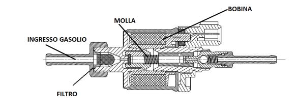

Quando di spegne da' un errore ? Di solito si parte da "lì", a meno che manchi la riaccensione per la temperatura che non si è ancora abbassata a sufficienza, e di fatto questo è normale (c'è qualche grado di isteresi, per cui, trovare la regolazione ottimale come posizione del comando non è semplicissimo).
Per la manutenzione, in alcuni modelli di pompa c'è anche una retina metallica dal lato di immissione del gasolio sulla pompa, si puo' ispezionare svitando dal corpo pompa il dado ben visibile: questa retina puo' intasarsi (specie se non si accende regolarmente) e potrebbe impedire l'arrivo del gasolio (ma avresti il relativo errore).
Ho trovato uno schemino che illustra dov'è il filtro.
